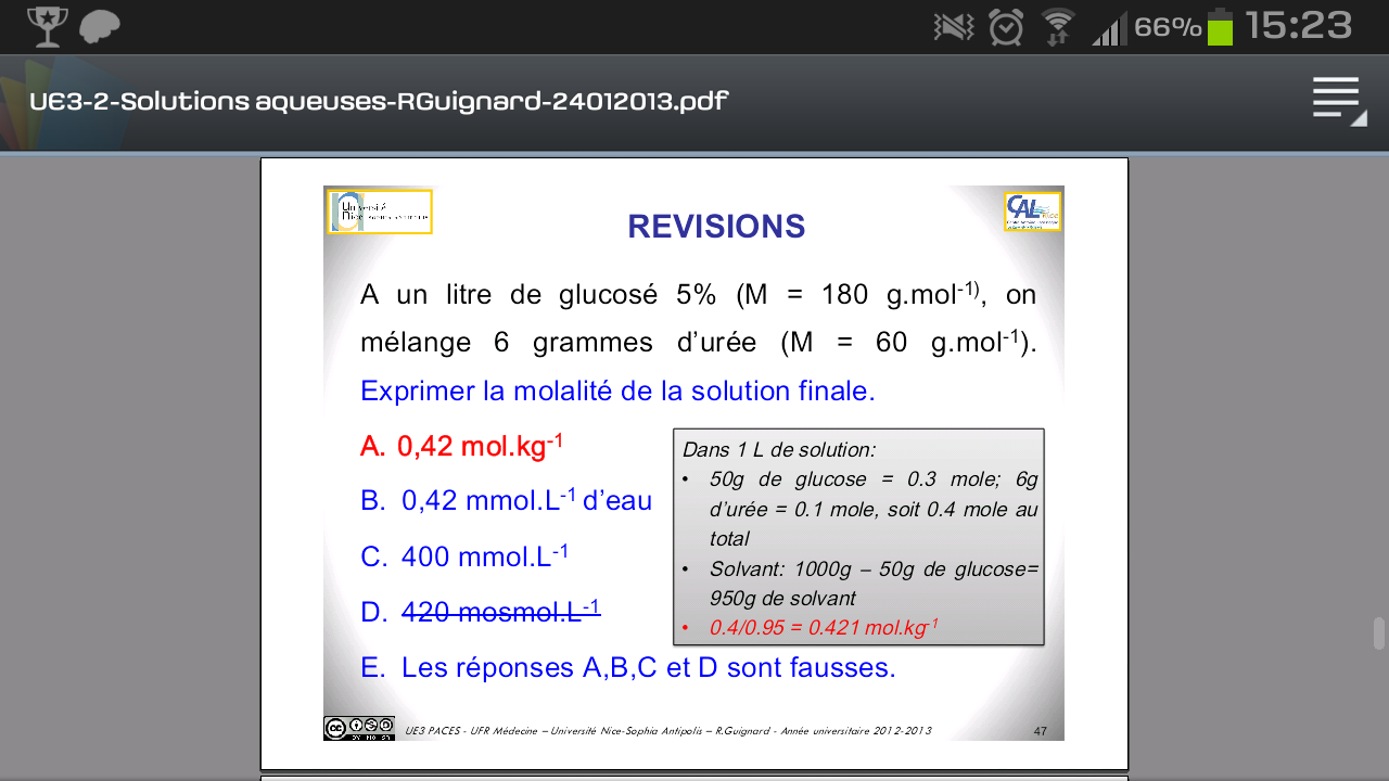

Alors voila je ne comprend pas dans ce QCM pourquoi on a pas soustrait les 6 grammes d'uree au 1000g de solvant en plus de la soustraction des 50g de glucause.

La réponse est assez cimple : en fait on soustrait 50 g de glucose car le glucose est contenu dans la solution ! En effet on te parle d'une solution glucosée à 5%, dans 1L de solution on a donc 50g de glucose ;)
En revanche l'urée n'est pas dans la solution, on l'ajoute sous une autre forme (vraisemblablement des cristaux) ! Car on te dit bien "on ajoute 6g d'urée", l'urée n'existe pas dans ta solution au départ :)
J'espère avoir répondu à ta question ;)

Yeahhhhhh merci !!!!! :)
je pensais pareil mais j'avais un petit doute.
