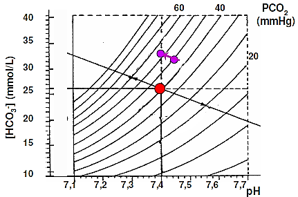

Comment savoir si c'est une alcalose respiratoire ou métabolique avec ces données:
PH> 7,45 pCO2> 45 mmgh et HCO3- > 30 mM

Alors je n'ai qu'une chose à dire: tu te munis d'un papier et d'un stylo et tu poses tes valeurs sur le diagramme de Davenport :) Et puisque tu connais les valeurs normales à placer sur les axes, tu peux en déduire où se trouve ton point et qu'il s'agit bien d'une alcalose métabolique:
Ca t'aide ?
