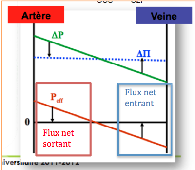

Coucou,
j'ai un vrai soucis sur cette partie ..
Capture d’écran 2013-03-21 à 10.20.30.png (50.63 Kio) Vu 665 fois
Quand j'augmente ∆P, Peff augmente aussi et ∆∏ diminue car valeur + négative.
Du coup si ∆∏ diminue ca équivaut à une augmentation de flux entrants vu que l'écart entre la valeur ∆∏ et 0 est plus grand ou bien ca équivaut à une diminution de flux entrants sachant que ∆∏ devient + négatifs... ?
Merci
Bisous !!

Messagepar Cloud » 21 Mar 2013, 15:36
Petit récap' :
Peff = -
Sur ce schéma, disons que = 20 au pôle artériel et 10 au pôle veineux (diminue lorsqu'on s'éloigne du coeur) et que = 15 (constant puisque c'est la pression exercée par les protéines du sang).
Au pôle artériel, on a Peff = 20 - 15 = 5 :arrow: La pression hydrostatique (tend à faire sortir l'eau du vaisseau) est supérieure à la pression oncotique (tend à faire rentrer l'eau dans le vaisseau) donc l'eau a tendance à sortir du vaisseau :arrow: Flux net sortant = Filtration
Au pôle veineux, on a Peff = 10 - 15 = -5 :arrow: La pression oncotique est supérieure à la pression hydrostatique donc l'eau va avoir tendance à rentrer dans le vaisseau :arrow: Flux net entrant = Absorption
Que se passe-t-il si seule augmente (genre on a 23 au pôle artériel et 13 au pôle veineux) ?
-On va avoir une augmentation de Peff mais pas de variation de
-Les courbes de et de se croiseront plutôt au niveau du pôle veineux
-La pression effective Peff sera donc plus positive au niveau du pôle artériel (on sera à 8 au lieu de 5) et moins négative au niveau du pôle veineux (on sera à -2 au lieu d'être à -5)
:arrow: La filtration sera plus importante alors que l'absorption sera plus faible.
Que se passe-t-il si seule diminue (on se retrouve à 12) ?
Eh bien sensiblement la même chose que dans le cas au-dessus :
Conclusion :
Si Peff augmente (soit par diminution de soit par augmentation de ), on aura une augmentation du flux net sortant et une diminution du flux net entrant.
Voilà, j'espère ne pas t'avoir embrouillée :)

Messagepar Ludi » 21 Mar 2013, 15:41
WOW tout d'aborde MERCI pour le big résumé :)
Donc si au niveau du pôle artériel ça devient + positif et au niv veineux + négatifs on a des flux nets sortants + importants
Et si au niv du pôle artériel ça devient - positif et au niv veineux - négatif on a des flux nets entrants + importants c'est ça ?
Bisous

Messagepar Cloud » 21 Mar 2013, 15:49
Mais de rien pour le résumé :)
Si on est +positif au pôle artériel et -négatif (on se rapproche de -0) au niveau du pôle veineux, on a des flux nets sortant plus importants.
Si on est -positif (on se rapproche de +0) au pôle artériel et +négatif au pôle veineux, on a des flux nets entrant plus importants ;)

Messagepar Ludi » 21 Mar 2013, 16:00
Cloud a écrit:Mais de rien pour le résumé :)
c'est pas + positif au pôle artériel et + négatif (cad vers - infini) => flux nets sortants ?
et - positif au pôle artériel et - négatif (cad vers 0) au pôle veineux => flux nets entrants ?
quand je bouge ma droite si j'augmente vers + infini au pole artériel elle augmente vers - infini au pôle veineux non? ^^

Messagepar Cloud » 21 Mar 2013, 16:05
Non car la droite se décale sans pour autant modifier sa pente :)

Messagepar Ludi » 21 Mar 2013, 16:13
ah c'est bon j'ai compris le déplacement :) MERCI pour tout Cloud :) <3
