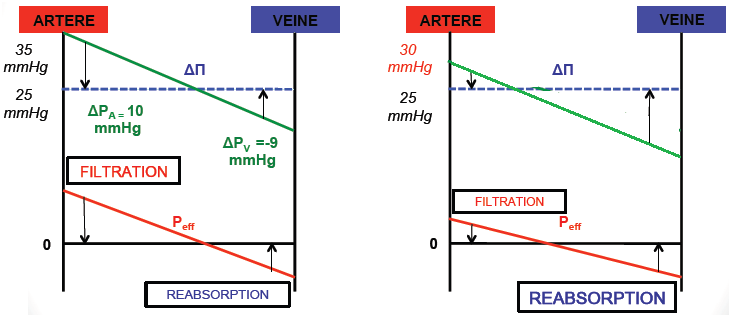

Messagepar Cloud » 05 Avr 2013, 08:30
Voici le phénomène de Starling en condition normale :
L'énoncé dit qu'on a une forte diminution de la pression artérielle et veineuse :arrow: C'est donc qui diminue
La diminution de provoque une diminution de la Peff :arrow: on a donc une diminution du flux sortant (= FILTRATION) (item A faux) et une augmentation du flux entrant (= RÉABSORPTION) (item B juste) :arrow: Le flux net est donc entrant (item C faux)
Comme la filtration a diminué, on a n'a pas de risque d’œdème (item D faux).
Voilà ;)

Messagepar zou.net » 05 Avr 2013, 10:07
Allez l'explication du matin :) (devancée par Cloud, très bonne réponse d'ailleurs ;) )
On a une diminution de la pression artérielle et veineuse donc la droite verte va être abaissée (autant au pôle artériel que veineux).
Conséquences:
:arrow: la filtration diminue (on regarde pour ça la différence entre pression artérielle et pression oncotique et on voit bien que la "flèche" a diminué de taille)
:arrow: la réabsorption augmente (on regarde la différence entre pression veineuse et pression oncotique et on voit que la "flècheé augmente de taille)
:arrow: on a donc une réabsorption nettement plus importante que la filtration d'où un flux net entrant (et non pas sortant)
:arrow: pas de risque d'oedème, puisque cela correspondrait à un flux net sortant dans le milieu interstitiel
