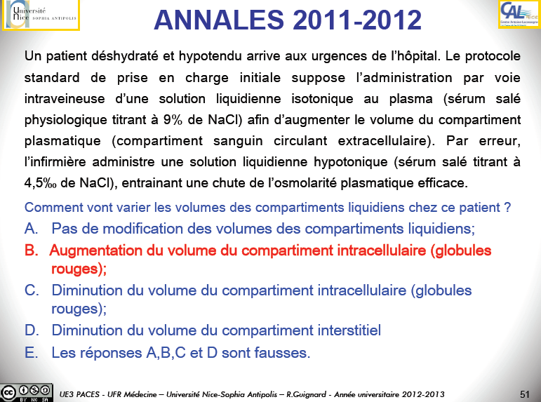

Euh, je t'avoue que les liens ne m'aident pas vraiment :dont-know: jvais te donner des exemples de qcms qui me pose problème, ils sont tirés du cours 5 de Guignard (= homéostasie et troubles hydroélectrolytiques)
:arrow: Diapo 51:
Dans ce qcm, par exemple, je bug sur l'item D.. Je ne sais pas trop quoi répondre, d'un coté il pourrait être faux puisque ça pourrait être "diminution du volume plasmatique" et puis jme dis que ça pourrait être juste, vu qu'on à augmentation du volume intracellulaire.. Enfin, je sais pas du tout comment raisonner sur cet item :/

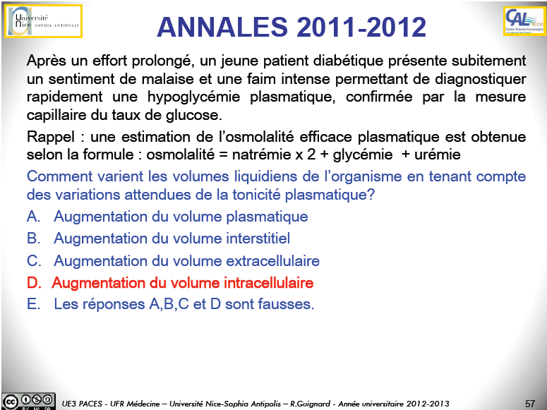

:arrow: DIapo 57:
(Cet exemple n'est pas très approprié, vu l'énoncer mais bon..) Imaginons que la réponse ait été la C "augmentation du volume EXTRAcellulaire" ... Est ce que l'on peut savoir si c'est le compartiment plasmatique ou interstitiel qui est modifié ?

Justement, ces deux QCMs parlent d'osmolarité efficace donc non on ne peut pas individualiser l'interstitiel de plasmatique (et c'est la raison pour laquelle le D) de ton première exemple est faux) et on doit parler d'EXTRAcellulaire.

Donc pour la diapo 57 si on avait pour les items A, B , et C " diminution " au lieu de " augmentation " , on compte seulement C juste et pas A et B ? : :D :

A.B a écrit:Donc pour la diapo 57 si on avait pour les items A, B , et C " diminution " au lieu de " augmentation " , on compte seulement C juste et pas A et B ? : :D :
Oui car on peut dire pour les deux autres comment ils varient (même si on se doute bien qu'ils vont diminuer...)
C'est une des première questions que l'o avait demandé au prof au début de l'année.
