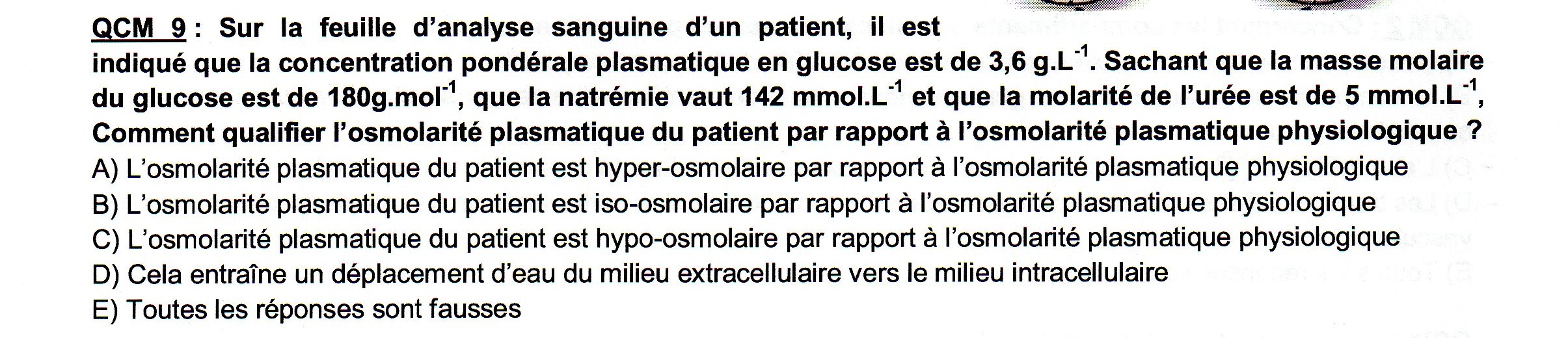

Aujourd'hui en refaisant le qcm 9 du tut 1 je me suis rendu compte qu'à l'item D, on nous demandait de prédire les mvt d'eau après avoir calculé une osmolarité plasmatique !
Mon pb est que je viens de lire la fiche n°5 qui me dit que l'osmolarité ne prédit pas les mouvement d'eau (au contraire de la tonicité) XD
Merci de pallier à mon probleme :lool:
EDIT : car dans la correction, ils donnent tout de même une réponse argumentée alors que la seule réponse devrait être : l'osmolarité ne prédit pas les mvt d'eau :)

il est long :/
on nous donne la C° pond du glucose avec sa masse molaire, la molarité de l'urée et la natrémie ... .
On nous demande de calculer l'osmolarité plasmatique .
On se rend compte qu'elle est hyper-osmolaire par % à l'état physio ...

Hello !
Le QCM en question :

C'est vrai que dans la definition du cours il est dit que l'osmolarité ne pourra pas prédire les mouvements d'eau. Mais c'est une définition théorique enfin je pense :roll:
Mais la c'est different c'est a l’échelle du corps humain, et si tu as une osmolarité plasmatique de 400 mosmol tu aura forcement des mouvements d'eau, c'est le principe des troubles hydroelectrique qui font que selon l'osmolarité plasmatique on va avoir des deplacement d'eau.
Mais c'est vrai qu'au final je me demande si la definition tels quel de l'osmolarité serait valable en QCM :question:
