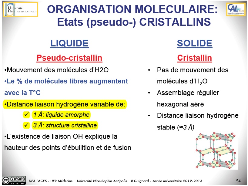

Du coup on fait quoi de cette diapo :
Je veux bien une petite explication de la partie surlignée parce que je pensais l'avoir comprise mais vu que l'item est faux ben ça devait pas être ça...

Messagepar Homonculus » 09 Mai 2013, 10:21
Les distances de liaison entre les molécules d'eau varie entre 1 A (soit ce qui caractérise les structure amorphe) et 3 A (ce qui caractérise les structure cristalline).
C'est la raison pour laquelle on ne peut pas dire que l'eau liquide est amorhpe et qu'on ne peut pas dire qu'elle est cristalline; elle est pseudo cristalline.
