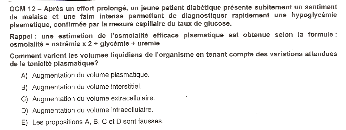

Je reviens sur ce post, qu'est qui aurait pu nous faire savoir si c'est le secteur intertiel qui diminue ou plasmatique ?
Par exemple si dans le QCM 12
à la place de A. augmentation du volume plasmatique on aurait eu A. Diminution du volume plasmatique
et à la place de B augmentation du volume interstiel on aurait eu B. diminution du volume interstiel
Cela aurait était faux car on ne peut pas le déterminer c'est ça ?
Merci d'avance :D
