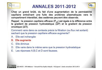

J'avais une question par rapport au concours de l'année dernière : QCM 11 que le prof nous a remis en séance de révision.
C'est avec l'item D que j'ai du mal. Pour moi pression oncotique et hydrostatiques sont indépendantes, donc peut importe l'item j'aurais compté faux tout item où on annonce que la variation d'une des 2 pressions entraîne aussi une variation de l'autre...
Es-ce que c'est bon de penser comme ça ? Ou es-ce qu'il y a des phénomènes de compensations entre les 2 pressions ?
Merci d'avance et désolée si je ne suis pas claire ^^

Mon raisonnement est simple, ici on te dis qu'on a un oedeme, et par définition, un oedeme c'est une augmentation du flux net sortant :arrow: augmentation de la filtration :arrow: oedeme!
Sinon tu peux essayer de raisonner avec la formule :
Peff=Phydrostatique-Poncotique
La pression hydrostatique reste inchangée, parce que la perméabilité capillaire est liée a la pression oncotique (aux protéines si tu preferes)!
Plus la perméabilité capillaire augmente, plus la presion oncotique diminue et donc oedeme
Bref, la pression efficace augmente on te dis, donc ca veut dire que la pression oncotique diminue et quand la pression oncotique diminue, on a un flux net sortant :arrow: augmentation de la filtration :arrow: oedeme
ca t'aide?

Mais à partir de la, es-ce que la pression hydrostatique va changer pour compenser ou un truc du genre ou es-ce que les 2 pressions sont totalement indépendantes ? :question:

Non les deux pressions sont indépendantes :) !
Comme je t'ai dis ici, la pression hydrostatique reste inchangée alors que la pression oncotique diminue
Il faut que tu connaisses les cas dans lesquels les deux pressions rentrent en jeu
Pour la pression oncotique elle diminue quand il y a augmentation de la perméabilité capillaire ou alors diminution des protides sanguins
Pour la pression hydrostatique, elle augmente lorsque que la pression veineuse augmente ou alors lorsqu'il y a surcharge sodée
pour le phénomene de starling on parle pas trop de compensation, juste on constate ce qu'il se passe (filtration-reabsorption..)
