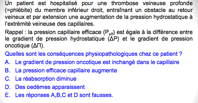

voilà j'ai une pb avec ce QCM:
réponses: ABCD
alors je ne comprend pas pourquoi la C est V?
voici mon raisonnement:
on a une augmentation de la pression hydrostatique --> augmentation de la filtration
mais la pression oncotique reste inchangée dans le capillaire --> la réabsorption reste constante, non ?
donc l'augmentation de la pression efficace est liée uniquement dans ce cas à une augmentation de la filtration.
avec la correction du QCM j'ai l'impression que lorsque la filtration augmente cela implique que la réabsorption diminue? alors que j'avais compris qu'elle étaient indépendantes, l'une dépendant de la P° oncotique et l'autre de la P° hydrostatique... :confused:
MERCI pour la réponse !

Voici un ptit récap' sur ces notions :arrow: http://www.carabinsnicois.fr/phpbb/viewtopic.php?f=341&t=33507&hilit=+filtration#p219026
N'hésite pas si des problèmes persistent ;)

:desire: ! MERCI c'est bon en fait j'avais pas compris que flux net entrant= absorption pour moi absorption et filtration étaient concomitantes l'une liée à la P° hydrostatique et l'autre la pression ocontique.. bref je me suis perdue toute seule :lol: et merci encore, ton post est super :clap:
