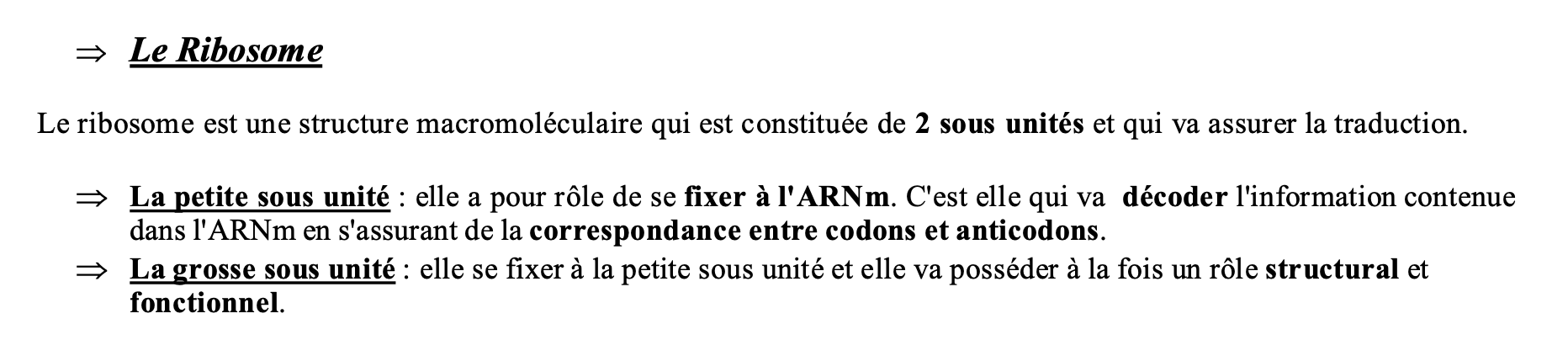

QCM 6 : A propos de la réplication, donnez la (les) proposition(s) exacte(s) : (relu et corrigé par le prof)
B) Le ribosome se charge de la traduction par fixation sur l’ARNm de la petite sous unité puis de la grosse
J'ai un problème avec cet item compté vrai
je pensais que seule petite su se fixait à l'ARNm et la grande su faisait tout le travail. Qu'en penses-tu?

Je te remets le passage de la ronéo de l'an dernier :
L'item est vrai, la grosse su se fixe à la petite, qui est fixée sur l'ARNm ... c'est pas faux en soi.
Et sincèrement je pense vraiment pas qu'il y aurait un intérêt à faire un piège pareil de la part des profs..
Retiens surtout que c'est d'abord la petite qui vient se fixer, puis la grosse au dessus :)
