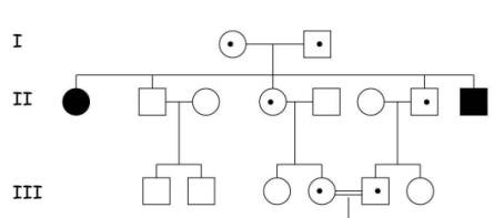

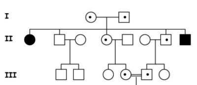

:arrow: Pour la transmission autosomique récessive :
Là tu vois que les 2 sexes sont atteints et peuvent transmettre de la même manière. Il s'agit donc d'une transmission autosomique.
De plus, la transmission est horizontale (=les parents ne sont pas atteints mais porteurs et ont des enfants malades et sains + il n’y a pas d’antécédents de maladie dans la famille mais les enfants d’une même génération sont souvent atteints. Autrement dit, la maladie ne continue pas vers le bas). Donc c'est une transmission récessive. Globalement comment on reconnaît une maladie récessive sur un arbre généalogique ? On voit des porteurs sains (des ronds ou carrés blanc centrés par un point noir) ce qu'on ne verrait JAMAIS pour une transmission dominante.

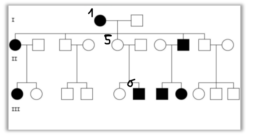

:arrow: Pour la pénétrance incomplète :
Là tu vois que c'est un mode de transmission autosomique car filles et garçons sont atteints et transmettent la mutation. Et la transmission est dominante car verticale. Donc, en théorie, tous les individus atteints ont au moins un parent atteint.
Or, je te propose de regarder l’individu III,6 qui n’a aucun de ses parents atteints selon l’arbre généalogique. En réalité, l’individu II,5 a sa mère atteinte (I,1) et un fils atteint (III,6) ce qui prouve qu’elle est porteuse de l’allèle muté à l’état hétérozygote. Ce cas est donc une exception à la dominance, lié à la pénétrance incomplète = saut de génération +++ : l’allèle muté (dominant) ne s’exprime pas chez II,5.

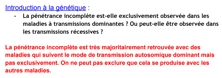

Messagepar Biomol'ka » 11 Déc 2022, 14:50
Au cas où tu ne l'aurais pas vue et pour les futurs LAS qui se poseraient la question, la voici :D :
