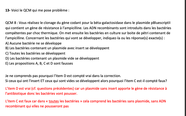

La b sera également vraie, c'est cela ? d'ailleurs si tu connais la source de ce qcm, je veux bien, je te remercie :)

Alors je ne connais pas la source du QCM
Mais la B et la D sont vraies
Parce que le gène de résistance à l'antibiotique est contenu dans le plasmide, donc qu'il ait l'insert ou pas, une bactérie ayant ingéré le plasmide se développera dans le milieu de culture malgré l'antibio +++
La sélection ultérieure, parmi les bactéries ayant ingéré le plasmide, donc ayant survécu, sera faite entre celles qui ont ingéré le plasmide avec ou sans insert et ceci se fait grâce à la technique de la coloration bleu/blanc.
C'est bon pour toi? :angel:
