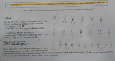

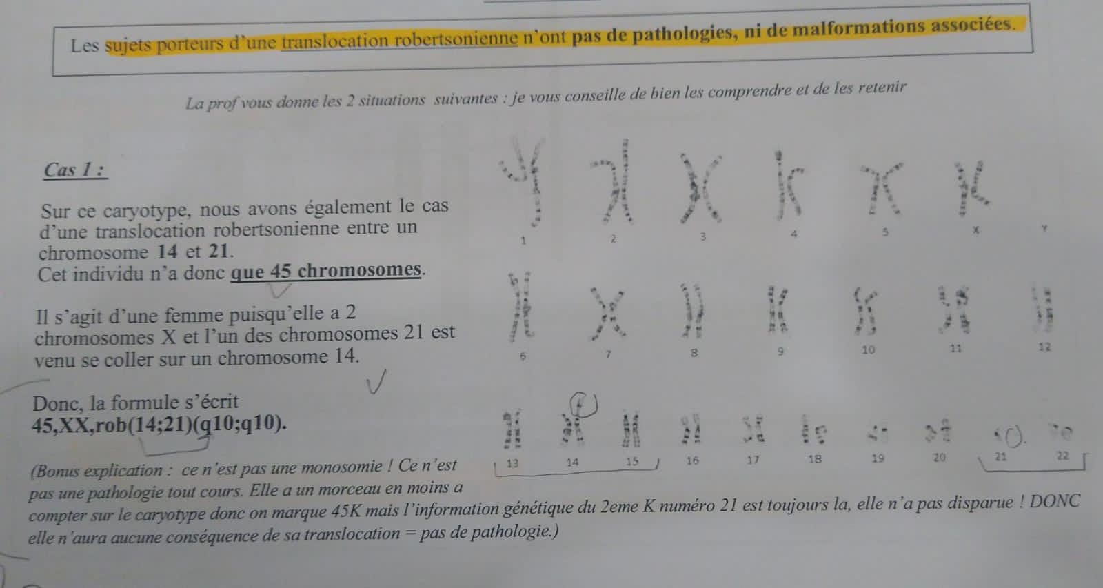

Bonjour!
À propos de ce cas donné dans le cours, je ne comprends pas pourquoi il est écrit 45,XX,rob(14;21)(q10;q10), étant donné que K21 entier est transloqué sur le bras court de K14
Je ne vois pas pourquoi les bras longs sont concernés ici. Pourrais-tu m'éclairer? Merci à toi :D

Messagepar Généthilde » 27 Sep 2022, 09:59
Bonjour ! :)
Alors ce n'est pas explicitement dit dans le cours mais pour moi c'est que le chromosome 21 doit être acrocentrique et donc avoir un bras très cours voir inexistant d'où la notation.
