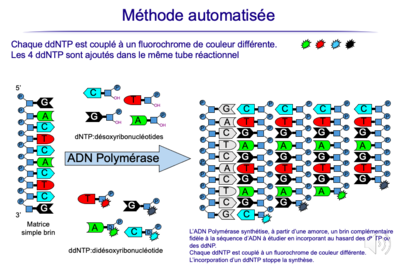

Bonjour
Pourrais-tu me confirmer que
- dans le séquençage automatisé, les DDNTPs sont associés à un fluorochrome mais pas les DNTPs
- dans le séquençage via NGS Illumina, chaque DNTP est associé à un fluorochrome ?
Merci :D

Bonjour !
Désolée pour le délai de réponse! 0_o
Je te confirme bien les deux ! :D
