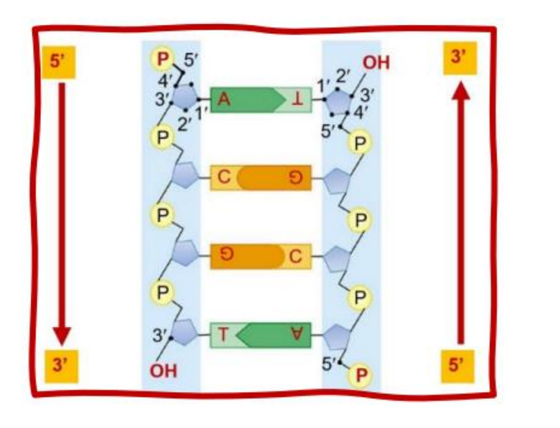

D'abord, petit rappel d'une phrase super importante du cours : Un brin d'ADN est TOUJOURS lu dans le sens 5'-3'
Je te joins ce schéma du professeur qui va tout de suite t'éclairer :D :
Tu vois qu'à chaque extrémité 5' d'un brin correspond l'extrémité 3' de l'autre brin :arrow: les brins sont antiparallèles. Pour autant, quand on lit les brins, on ne les lit pas dans le même sens. Mais on les lit en sens INVERSE. ATTENTION : "Inverse" ne signifie pas "lire le premier dans le sens 5'-3' et le deuxième dans le sens 3'-5'". "Inverse" est le sens de lecture illustré par les flèches rouges du schéma :D
