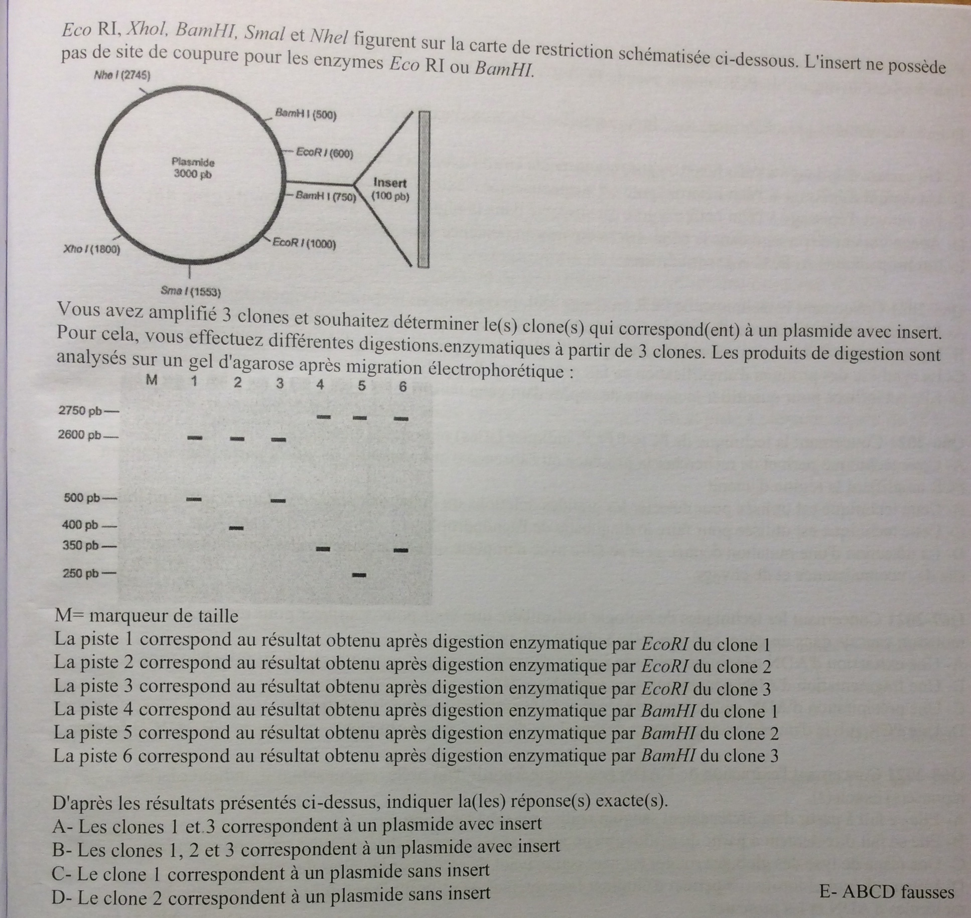

Bonjour, à propos de cet item "Le clone 2 corespondant à un plasmide sans insert" a été compté "FAUX" et je ne comprends pas pourquoi.En effet, en comptant les amplicons par migration électrophorétique on voit bien que la somme correspond à un plasmide sans insert.Du coup, je me demande si il y a eu quelque chose que je n'ai pas compris sur ce qcm.

Suite :

Cet item est bien VRAI. Le clone 2 correspond bien à un plasmide sans insert :D
La réponse juste est : AD

Merci beaucoup ! Je suis rasurée de voir que j'ai eu le bon raisonnement.Je pense qu'il y a eu de frappe dans la correction où cet item n'avait pas été compté juste :)
