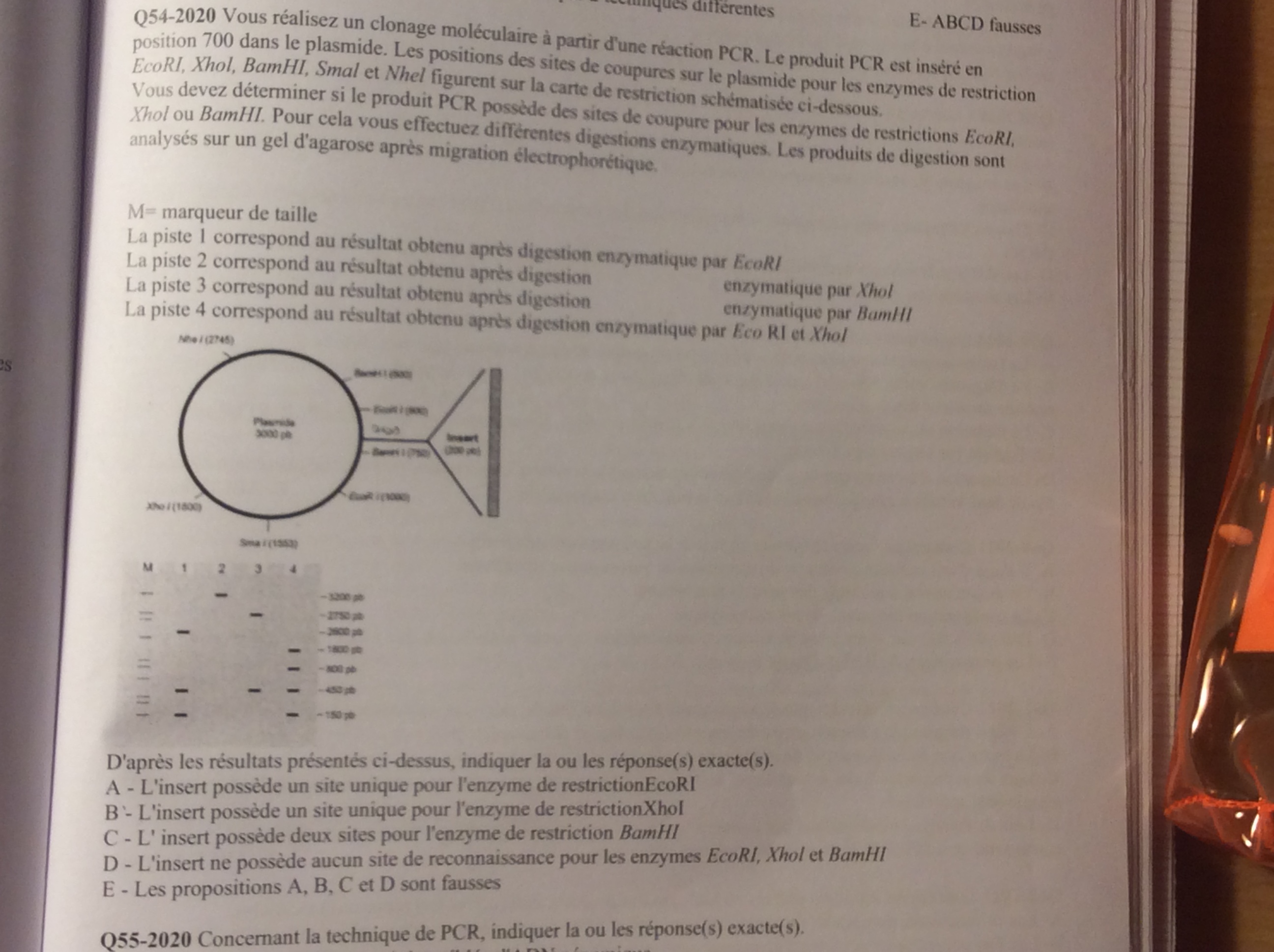

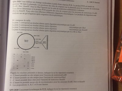

Bonjour,
Concernant ce qcm je n'ai pas compris comment est-ce que l'on a su que la seule enzyme de restriction sur l'insert pouvait être EcorI alors que sur la migration éléctrophorétique on voit bien que BamHI a aussi digéré l'insert.
Merci d'avance :)

Messagepar Gabriellase » 06 Nov 2022, 07:17
(Ps : merci de m’avoir aidé pour le fichier :) )

Messagepar Biomol'ka » 06 Nov 2022, 13:14
Le seul item juste est l'item A.
EcoRI est la seule enzyme qui coupe dans l'insert à la position 50.
BamHI ne coupe pas dans l'insert puisqu'il donne ces fragments :
- fragment 1 : (750-500+200=)450 pb
- fragment 2 : (3000-750+500=)2750 pb
S'il coupait dans l'insert, il donnerait 3 fragments :
- fragment 1 : (700-500+50=)250 pb
- fragment 2 : [(200-50)+(750-700)]=200 pb
- fragment 3 : (3000-750+500=)2750 pb
C'est bon pour toi ?

Messagepar Gabriellase » 07 Nov 2022, 07:40
Bonjour,
Je te remercie pour ta réponse et je comprends mieux le raisonnement expliquant pourquoi BamHI ne clive pas l'insert.
Néanmoins par rapport à EcorI comment est-ce que tu as trouvé qu'il coupait à la position 50 ?
En examinant la migration je vois bien que l'insert a été coupé donnant 2 fragments de 150+450...dans mes calculs j'avais seulement pu déterminer qu'avec l'insert la différence entre la position 1000-600 est passée de 400pb à 600 pb.De plus, j'ajoute que j'ai pris en compte le lieu d'insertion de l'insert soit la position 700 et je pense que ça pourrait m'aider à comprendre pourqioi EcorI clive l'insert en position 50 mais je ne suis pas allée plus loin.
Désolée pour le message un peu long mais j'ai vraiment envie de comprendre cet item :cute:

Messagepar Biomol'ka » 08 Nov 2022, 20:47
Le 1er fragment est de 150 pb ce qui veut dire qu'on est parti de la position 600 à la position de l'insert (700) puis jusqu'à 50 autres pb dans l'insert (-->700-600+50=150 pb) ce qui fait qu'on en conclut qu'EcorI est à la position 50 dans l'insert. De même, pour le 2ème fragment de 450 pb, on part de la position 50 jusqu'à la fin de l'insert (200-50=150 pb) puis jusqu'à la prochaine position d'EcoRI (-->1000-700+150=450 pb).
Je te conseille d'aller voir ma fiche méthode sur les cartes de restriction sur le centre de téléchargement de la génétique. Elle est vraiment super complète et détaillée.
N'hésite pas si besoin :wink2:

D'accord je comprend mieux le raisonnement qu'il y a eu poyr cet iem.
Merci beaucoup :coeur:
