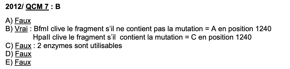

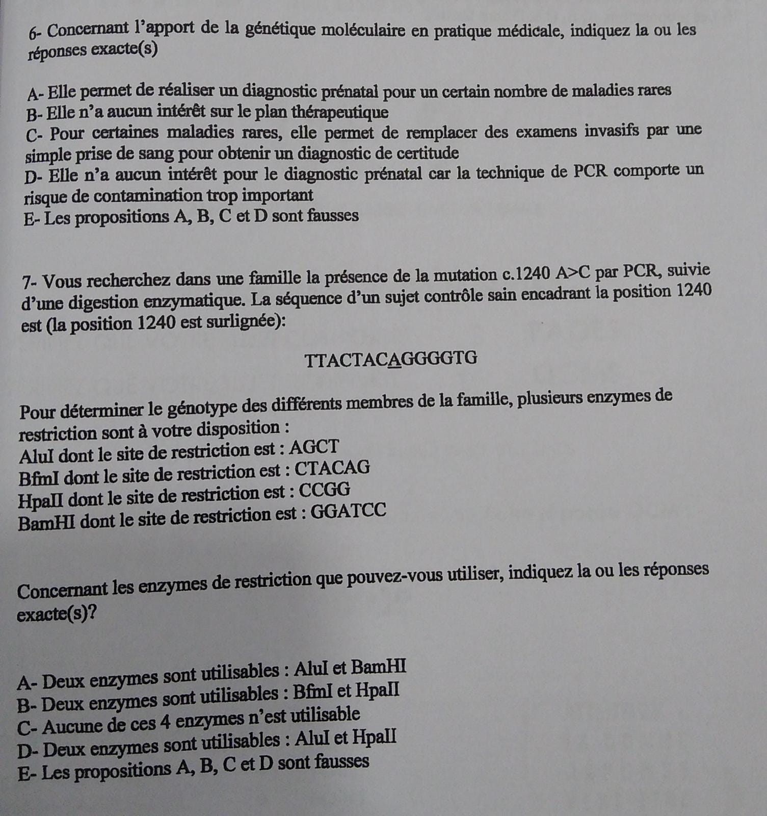

La b est comptée juste mais c'est bien la réponse E non ? mercii :)

> on est d'accord que ce serait faux cette année, (cf une réponse de la prof d'ailleurs) ? on utilisera pas ce genre de raisonnement > on démontre la présence d'une mutation en clivant et non l'absence de mutation pas le fait que le fait que la fragment soit gardé intact ? merciii

Pour moi l'item B est bien juste puisque on va pouvoir différencier si il y a oui ou non la mutation :)
