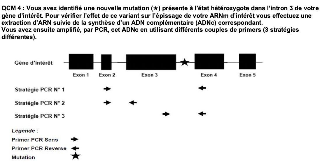

Coucouu !
j'ai beaucoup de mal avec ce qcm... je ne comprends pas trop comment raisonner, est ce que c'est possible d'avoir plus d'explication ? <3
voici le qcm :

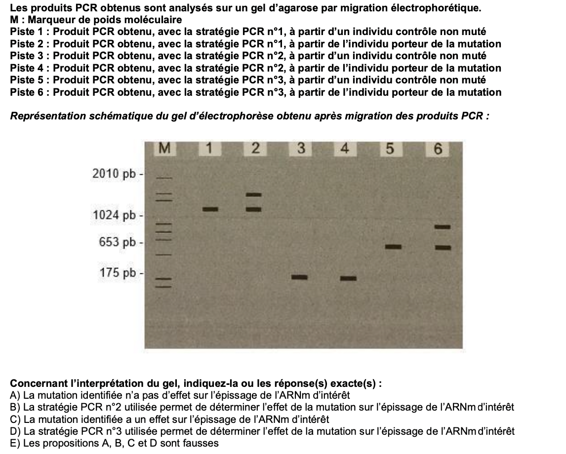

la correction :
QCM 4 : CD
A) Faux : au niveau des pistes 2 et 6, on observe la présence d’un produit PCR plus lourd chez l’individu porteur de la mutation par comparaison avec l’individu contrôle non muté, ce qui montre que la mutation identifiée a bien un effet sur l’épissage de l’ARNm d’intérêt
B) Faux : car la piste 3 (individu contrôle non muté) et la piste 4 (individu porteur de la mutation) sont identiques
C) Vrai : cf. A)
D) Vrai : cf. A)
E) Faux
merciii <3

Re: 2015 application PCR
Messagepar Généthilde » 30 Nov 2022, 19:07
Salut !!
On peut voir sur les piste que pour les stratégies de PCR 1 et 3 qui contiennent la localisation de la mutation ( on le voit sur le premier schéma) il y des fragments plus lourds sur les pistes 2 et 6 il y aura donc un effet sur l'épiage de l'ARN :wink2:
C'est bon pour toi ?
