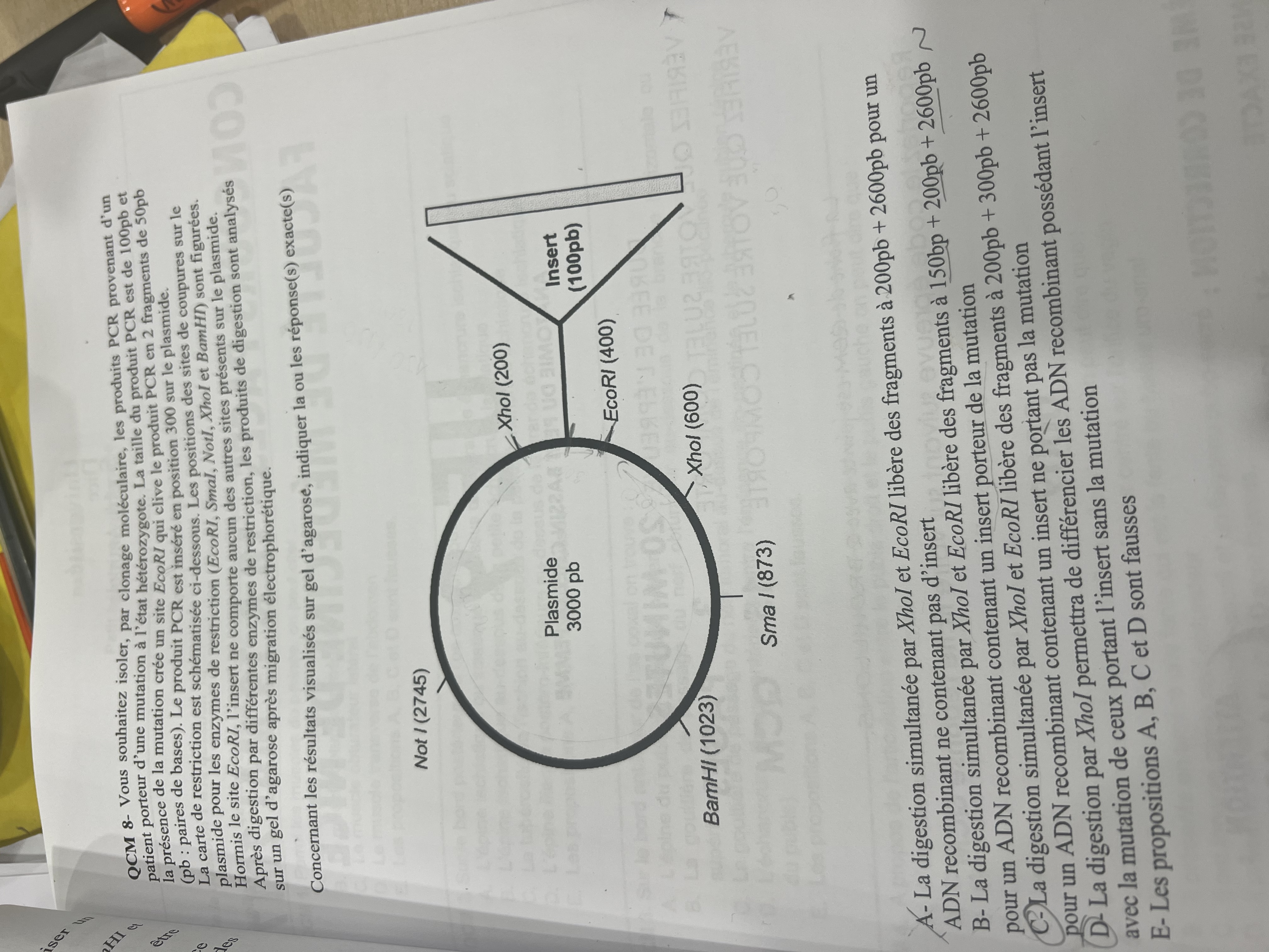

Salut
Tu peux m’expliquer pour ce qcm stp je trouve ça bizarre que que la A et la B soient compté justes car c’est imprécis ont à 2 fois 200 pdb (pour l’item À) et pour l’item B pareil on devrait avoir 2 fois 150 pbd
J’espère que tu comprends ce que je veux dire
Et tu peux m’expliquer pourquoi la D est fausse stp?

+1 pour la A et la B.
La D est fausse pour moi car Xho1 n'a pas de site de clivage sur l'insert, il nous permet pas de savoir si la mutation est présente alors qu' EcoR1 possède 1 site de clivage sur l'insert et coupe si la mutation est présente (cf. énoncé).

Pour les items A et B, il faut compter juste ++. Elle ne précise pas le nombre de fragments mais effectivement, c'est sous-entendu qu'il y a 2 fragments de 200 pb par exemple dans l'item A. Il faut penser à l'électrophorèse où tu vas avoir 2 fragments de même taille superposés. C'est pour ça que la professeure ne cite le fragment qu'une fois.
Pour l'item D, je ne saurais donner une meilleure réponse que celle de Sara. C'est exactement ça !!
