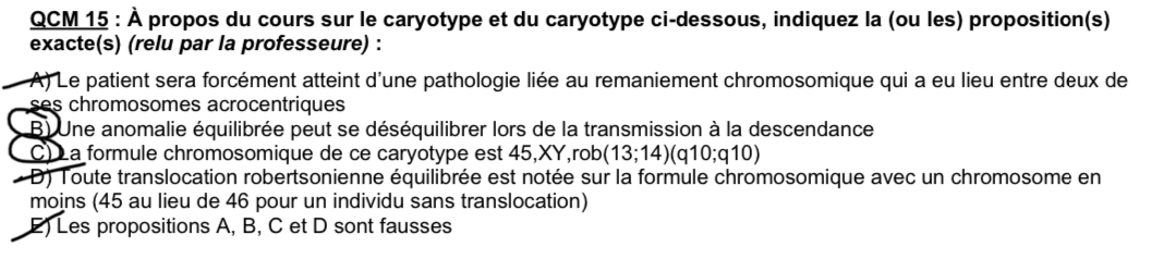

Salut ! J’ai du mal à comprendre pourquoi l’item D est juste, en plus c’est corrigé par le/la prof…
J’ai mis cet item faux parce qu’il est possible d’avoir des translocations rob en ayant 46 K, notamment dans le cas d’une trisomie. C’est pour ça que ce QCM me met le doute sachant que c’est la réponse du prof :thinking:
Est-ce que le piège serait dans le mot « équilibrée » vue que c’est une trisomie ou c’est bien une errata ?
Merci ! :coeur:

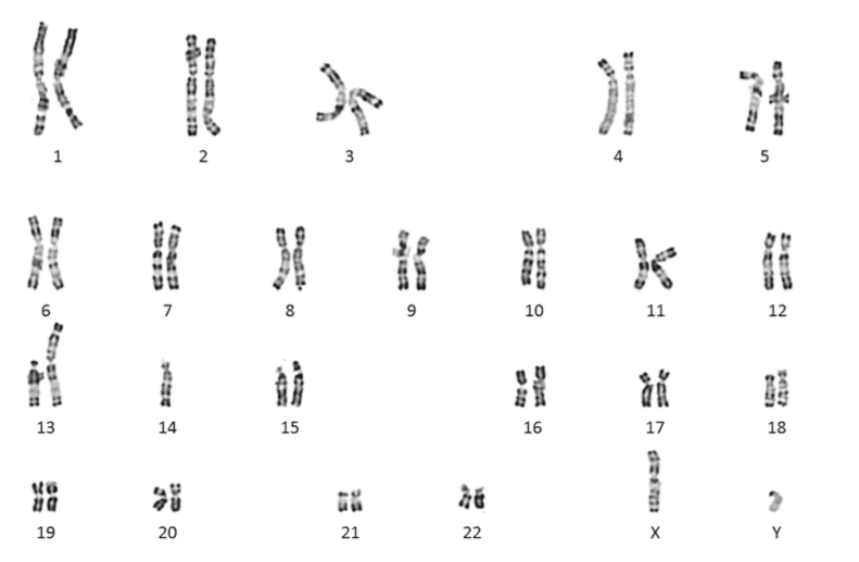

Est ce que tu pourrais me mettre le caryotype aussi pour que je puisse te répondre ? :D

Voilà le caryotype

En effet l’item D est bien, pour le nombre de chromosomes que tu écris tu comptes vraiment ceux que tu vois sur le caryotype. Dans lés translocation robertosiennes tu as un chromosomes qui vas se mettre sur un autre ( ici c’est le 13 et le 14 ) et si tu comptes tu auras bien 45 chromosomes et non 46 mais il n’est manque pas réellement un, il est juste pas à sa place ! :wink2:

Donc si j’ai bien compris, l’item parle du caryotype du QCM, ok merci !
Et autre question, s’il n’y avait pas de caryotype à lire, l’item serait bien faux vue qu’on peux avoir des translocations avec 46k comme avec les trisomies non ?

Pour moi l’item reste juste tu aurais bien 46 chromosomes au lieux de 47 si tu as une trisomie puisque un des chromosomes en triple serait sur un autre, la parenthèse illustre juste ce que la tutrice à voulu dire :wink2:
