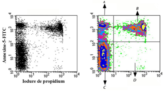

bonjours :D j'avais un petite question sur le qcm 1 p25 "A propos des figures ci-dessus et de vos connaissances, indiquez la (les) proposition(s) exacte(s)" je n'est pas compris pourquoi la réponse juste était la C sachant que j'a crus voir sur vos fiche sur la mort cellulaire que l'annexie 5 ne colorait pas du tout les cellule normal. pouvez vous m'éclairer svp :curl-lip:

(Je remets le schéma pour que ça soit plus simple ;))
Le C correspond à des cellules qui se trouvent :
1) À gauche de la barre verticale
2) En-dessous de la barre horizontal
Si on interprète ça, ça nous dit que :
1) Ces cellules n'ont pas fixées IP
Or les cellules qui fixent IP sont des cellules avec une membrane perméable, une membrane avec des trous donc la membrane des cellules nécrotiques
→ Ces cellules ne sont PAS des cellules nécrotiques
2) Ces cellules n'ont pas fixé l'Annexine 5
Or les cellules qui fixent l'Annexine 5, c'est soit des cellules avec une membrane perméable (aka les cellules nécrotiques), soit des cellules avec une extériorisation de la phosphatidyle sérine (aka les cellules apoptotiques)
→ Ces cellules ne sont PAS des cellules apoptotiques
Donc ce sont bien des cellules normales (qui ne fixent ni IP ni l'Annexine 5) et l'item C est bien juste +++
Est-ce que c'est bon pour toi ? <3

re :) donc la masse de point en bas a gauche en dessous de la barre horizontale signifie que sa n'a pas était fixer ni par l'annexie 5 (ni par l'IP) il faut que cela dépasse la barre horizontale pour qu'elle sois considérer comme fixer par l'annexie 5 ?

Exactement !
Pour être fixé par l'Annexine :
→ il faut être au-dessus de la barre horizontal
Pour être fixé par IP :
→ il faut être à droite de la barre verticale
C'est bon ? :soldier:
