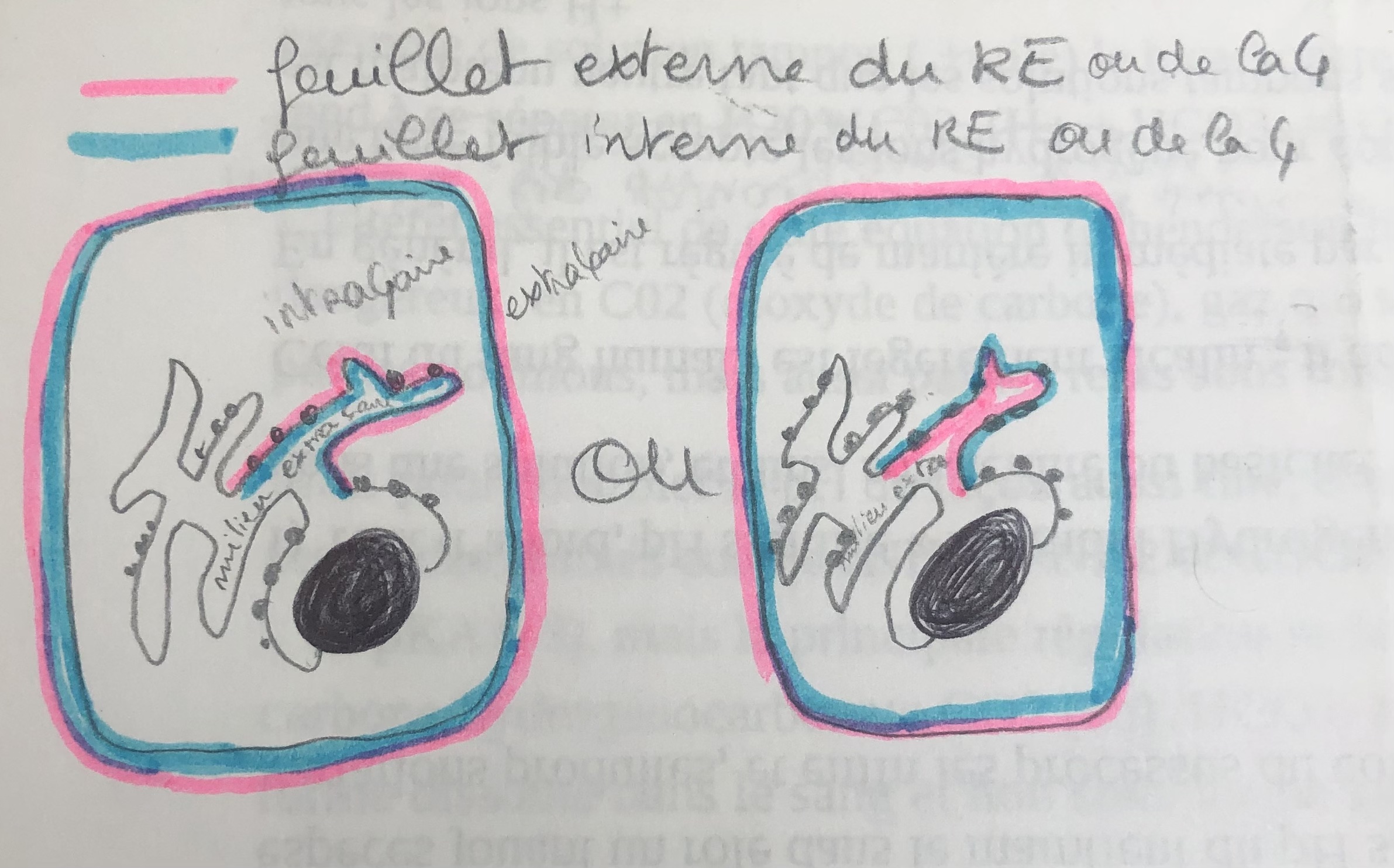

En fait j'ai un petit problème de visualisation :
On nous dit que la lumière du système endomembranaire est l'équivalent du milieu extracellulaire. Donc quand on parle (dans la partie mobilité des lipides membranaires du cours) du feuillet externe du RE, est ce que c'est le coté externe dirigé vers la lumière ou le coté externe par rapport à la cellule entière (face cytosolique du coup) ?
Je suis pas sûre d'être claire donc je joins un schéma fait main par l'artiste que je ne suis pas
J'opterais plus pour le deuxième schéma et du coup on est d'accord que phosphatidylcholine et sphingomyéline sont du coté extracellulaire, donc le feuillet externe du RE et de la cellule et phosphatidyléthanolamine, inositol et sérine sont sur la face cytosolique donc feuillet interne du RE et de la cellule , c'est ça ?

Messagepar noep » 12 Oct 2022, 18:47
Bien qu'on dise que la lumière du SEM est équivalente à celle du milieu extracellulaire, ça ne signifie pas pour autant que cette lumière endomembranaire est un milieu extérieur à la cellule. Il faut bien comprendre que la lumière du SEM est un milieu intracellulaire mais on dit qu'il est équivalent au milieu extracellulaire simplement car il existe des échanges entre les deux entraînant une composition similaire.
Ensuite, pour ce qui est de la membrane du RE, la face externe est bien au contact du cytosol et c'est donc ton schéma 1 qui est correct.
Pour terminer, je voulais juste ajouter que les lipides membranaires dont tu parles sont uniquement retrouvés dans la membrane plasmique, le prof ne précise pas la composition de la membrane du RE.
Bon couragee :jallaisdire:

Messagepar mari'bosome » 14 Oct 2022, 18:39
Ah mince j'avais pas compris ça effectivement... car alors pourquoi dans le cours p6 on nous dit "la flippase permet le passage de phosphatidylsérine du feuillet externe du RE, où il est synthétisé, vers le feuillet interne de façon très sélective et maintient le PS dans le feuillet interne de la membrane plasmique", ça n'a pas de sens pour moi car ça veut dire que c'est synthétisé dans le cytosol et la flippase le fait juste traverser le cytosol, alors que je croyais que c'était une enzyme dont l'action était de changer de coté par rapport à une membrane...
Ou alors ce qu'il faut comprendre c'est que :
- du coup y'a du PS au niveau du RE mais que pour sa synthèse
-la flippase va récupérer le PS sur le feuillet externe du Re et le ramène au feuillet interne de la mb plasmique (tout ça dans le cytosol du coup) et à ce niveau là il y a le flip flop et donc certain PS qui sont sur la mb externe que la flippase ramène en interne?
C'est ça?

Messagepar noep » 31 Oct 2022, 21:46
Le phénomène de flip-flop permet uniquement de répartir les lipides membranaires au niveau des couches (dans cet exemple celle du RE). C'est-à-dire que dans certains cas, selon les propriétés biologiques, les PS vont passer du feuillet externe de la membrane du RE au feuillet interne grâce à la flippase.
Mais attention, celle-ci ne permet pas le passage des lipides membranaires au travers du cytosol (celui-ci se fera plutôt par le biais de vésicules).
Je sais pas si c'est clair mais hésite pas si ce n'est pas le cas :jallaisdire:

Messagepar noep » 01 Nov 2022, 12:41
Saluuut,
Alors oui j'ai confondu avec le cholestérol qui lui n'est retrouvé qu'en très petite quantité au niveau des membranes des organites. On retrouve bien tous ces lipides sur les autres membranes biologiques (du moins les PS sont certainement retrouvées au niveau de la membrane du RE mais le prof ne détaille pas la composition des autres membranes).
Dans le cours, le prof parle essentiellement de la membrane plasmique lorsqu'il détaille la composition du feuillet externe et interne (c'est pour cette raison qu'il parle de face cytosolique pour parler du feuillet interne), donc je n'essaierai pas de m'avancer sur la répartition des lipides au sein des autres membranes même si je pense que, globalement, c'est la même chose.
Donc au final on a :
- sur le feuillet interne de la membrane plasmique, on a : phosphatidyléthanolamine, phosphatidylinositol et phosphastidylsérine
- sur son feuillet externe, on a : phosphatidylcholine et sphingomyéline
Voilà mdrrr encore désolé pour la confusion dans mon post précédent :jallaisdire:

Messagepar mari'bosome » 01 Nov 2022, 12:50
ok bon de toute façon mon questionnement portait plus sur les feuillets du RE et tu y as très bien répondu, je retiens comme ça,
merciiiii
edit: après relecture du cours sur filament intermédiaire quand on explique la progeria j'ai bien l'impression que c'est le schéma de droite qui est le bon car on dit que lors de la farnésylation on se retrouve accrochée à la face interne de la mb du RE et ça correspond plus à ce schéma enfin brefffff c'est pas importannnnntttt mais je le rajoute si jamais qqn qui se demande pareil tombe sur ce post
