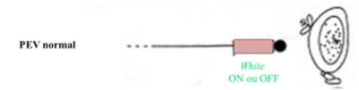

Comme tu l’as dit, on part d’un oeil qui est variégué. Dans ce cas, il est possible que le gène White soit réprimé par l’hétérochromatine.
:question: Pourquoi peut-il être réprimé ?
Il est réprimé car contrairement à la situation initiale où on retrouve successivement le gène White puis l’insulateur puis l’hétérochromatine. Ici, entre l’hétérochromatine et le gène White, l’insulateur n’est pas présent.
Or l’insulateur joue un rôle de barrière entre les deux, ce qui permet d’éviter que l’hétérochromatine se propage et qu’elle ne réprime le gène White.
Donc, dans le cas de l’oeil variégué, l’hétérochromatine peut se propager et entrainer la répression de gène White, mais parfois elle ne le fait pas, ce qui permet au gène White d’être toujours ON.

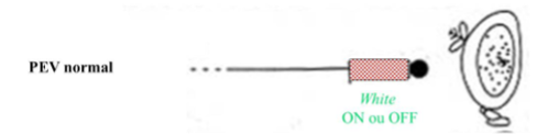

On peut voir sur l’image suivante qu’il y a un mélange de rouge (blanc sur l’image) et de blanc (noir sur l’image) au niveau de l’oeil montrant ce phénomène de variégation.

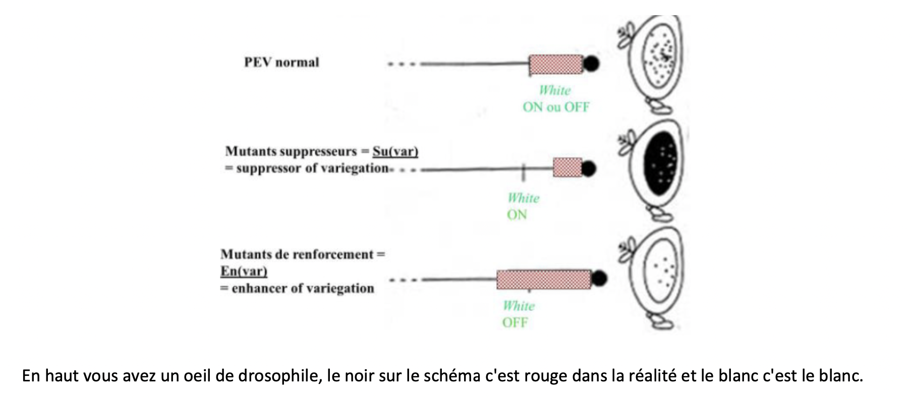

Au départ (d'où le retard de mon post, sorry), je voulais te mettre l’explication suivie de l’image pour bien visualiser. Mais je me suis rendue compte que le texte va à l’inverse de ce que dit l’image normalement.
Je te le dis mais si tu ne veux pas le lire pour pas t'embrouiller je comprends : Si on prend l’image 2, le gène Su(var) est muté. Comme on le voit sur le gène (trait noir sur l’image), l’hétérochromatine ne sait pas propager jusqu’au gène car le gène Su(var) muté empêche cette propagation et empêche la répression du gène White. Le gène White s’exprime à l’état sauvage, c’est pourquoi il donne une couleur rouge à l’oeil.
Il est dit que le blanc de l’image représente le rouge et que le noir de l’image représente le blanc de l’oeil. Mais, sur l'image on a une prédominance de noir (donc l'oeil est plus blanc) alors qu'on devrait avoir plus de blanc de l’image pour représenter le rouge de l’oeil ce qui indique que le gène White s’exprime à l’état sauvage. @@
Ça serait plus logique si le rouge de l'oeil apparait noir sur le schéma et le blanc apparait blanc sur le schéma mais bon...
Pour l’instant, il vaut mieux retenir la version texte puisque mes vieux de biocell ont fait la même conclusion l’action des gènes en fonction de leur état muté ou non (et puis cette version colle avec la phrase : Les gènes portent le nom du phénotype muté). J’essayerais de contacter Gigi pour lui demander si c'est possible et je vous tiendrais au courant 🙃

Alors pour être honnête, je n'avais pas encore fait la démarche de demander au professeur car je voulais d'abord attendre de connaitre la version de cette année avec les cours des LAS1 (pour voir s'il allait rectifier ou pas ce problème).
Et justement, on ne retrouve pas ce problème d'inversion de couleurs dans la ronéo des LAS1, voici la preuve (qui vient de la ronéo) :
Conclusion :
- Le blanc du schéma correspond au blanc de l'oeil de la drosophile (donc phénotype muté)
- Le noir du schéma correspond au rouge de l'oeil de la drosophile (donc phénotype sauvage)
→ Ces couleurs correspondent donc aux explications du texte :)
Voilà j'espère que ça aura réglé le problème :fingers-crossed:

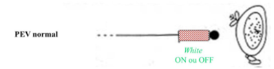

en las 2, on avait eu justement le même schéma et Pr. Gilson nous avait dit exactement l'inverse quant à l'association des couleurs > le blanc n'est pas du blanc en réalité.
Que doit-on retenir finalement ?
le 2° schéma correspond-il au cas de Su(var) muté ou Su(var) sain ?
ce schéma est-il juste ? Merci à nouveau :angel:
Capture d’écran 2022-11-03 à 15.36.14.png (44.5 Kio) Vu 947 fois

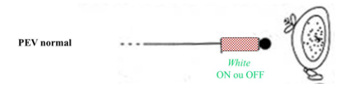

:glasses-nerdy: PREMIER CAS : Oeil variégué
Sur le schéma, certaines zones sont noires, d'autres sont blanches ce qui donnent un oeil présentant des régions rouges et blanches = oeil variégué

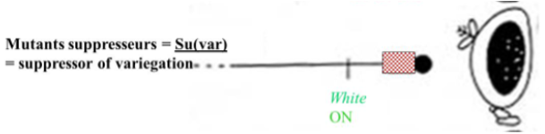

:glasses-nerdy: DEUXIÈME CAS : Mutant Su(var)
Quand Su(var) est muté :
→ Il favorise l'euchromatine, il empêche la mutation du gène White
Schéma : Le gène White n'est pas envahit par l'hétérochromatine qui ne s'est pas propagée (rectangle beige-rose n'a pas atteint le gène White qui est plus sur la gauche)
Si le gène White n'est pas muté, à l'état sauvage, normal :
→ Il donne une couleur rouge à l'oeil de la drosophile (phénotype sauvage)
Schéma : L'oeil de la drosophile est noir sur le schéma donc rouge en réalité

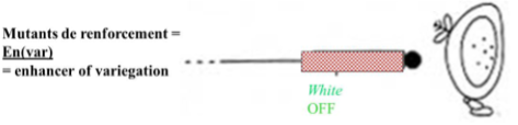

:glasses-nerdy: TROISIÈME CAS : Mutant En(var)
Quand En(var) est muté :
→ Il favorise l'hétérochromatine, il favorise la mutation du gène White
Schéma : Le gène White est envahit pas l'hétérochromatine (présence du rectangle beige-rose au niveau du gène White)
Si le gène White est muté :
→ Il donne une couleur blanche à l'oeil de la drosophile (phénotype muté)
Schéma : L'oeil de la drosophile est blanc sur le schéma donc blanc en réalité
PS : Si je reprends ton schéma, je dirais que le code couleur est le suivant :
→ Le blanc du schéma correspond au rouge en réalité
→ Le rouge sur le schéma correspond au blanc en réalité
