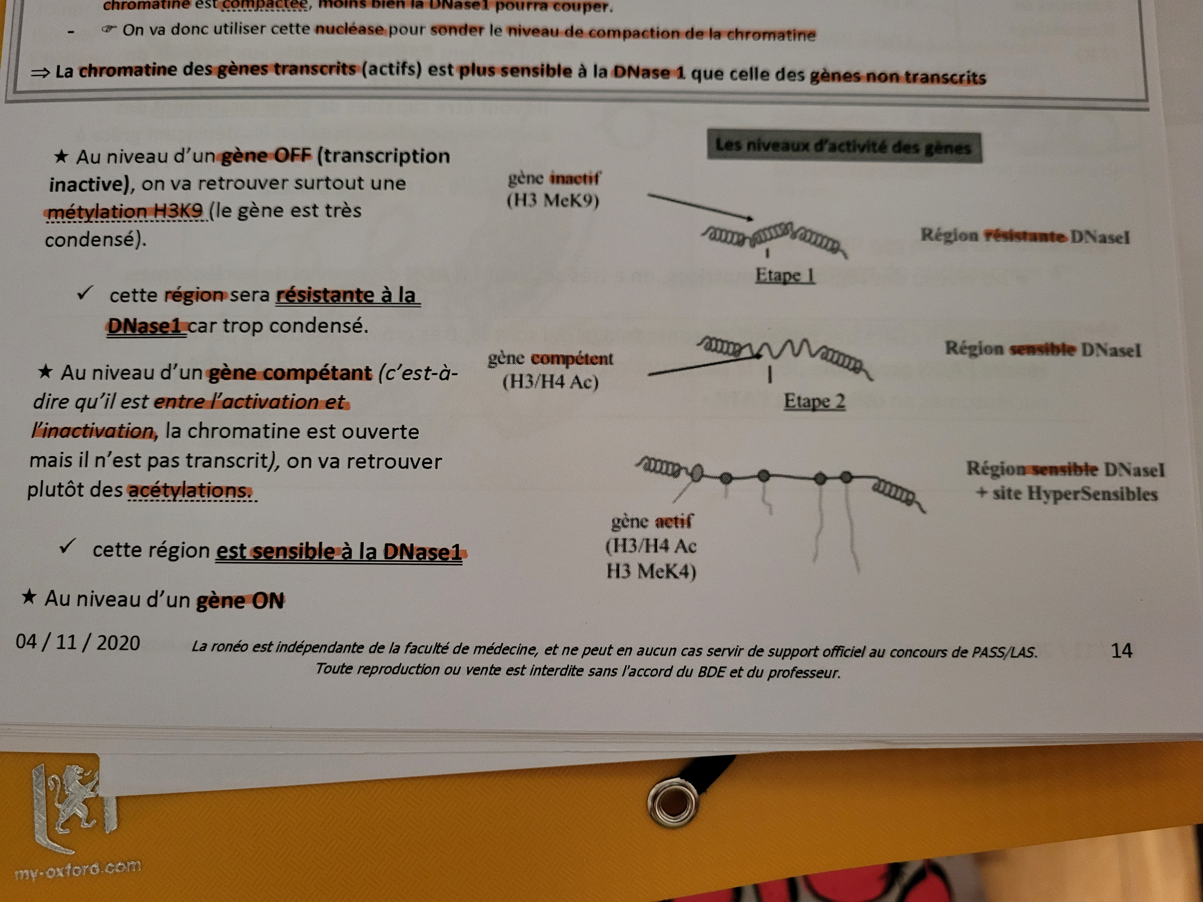

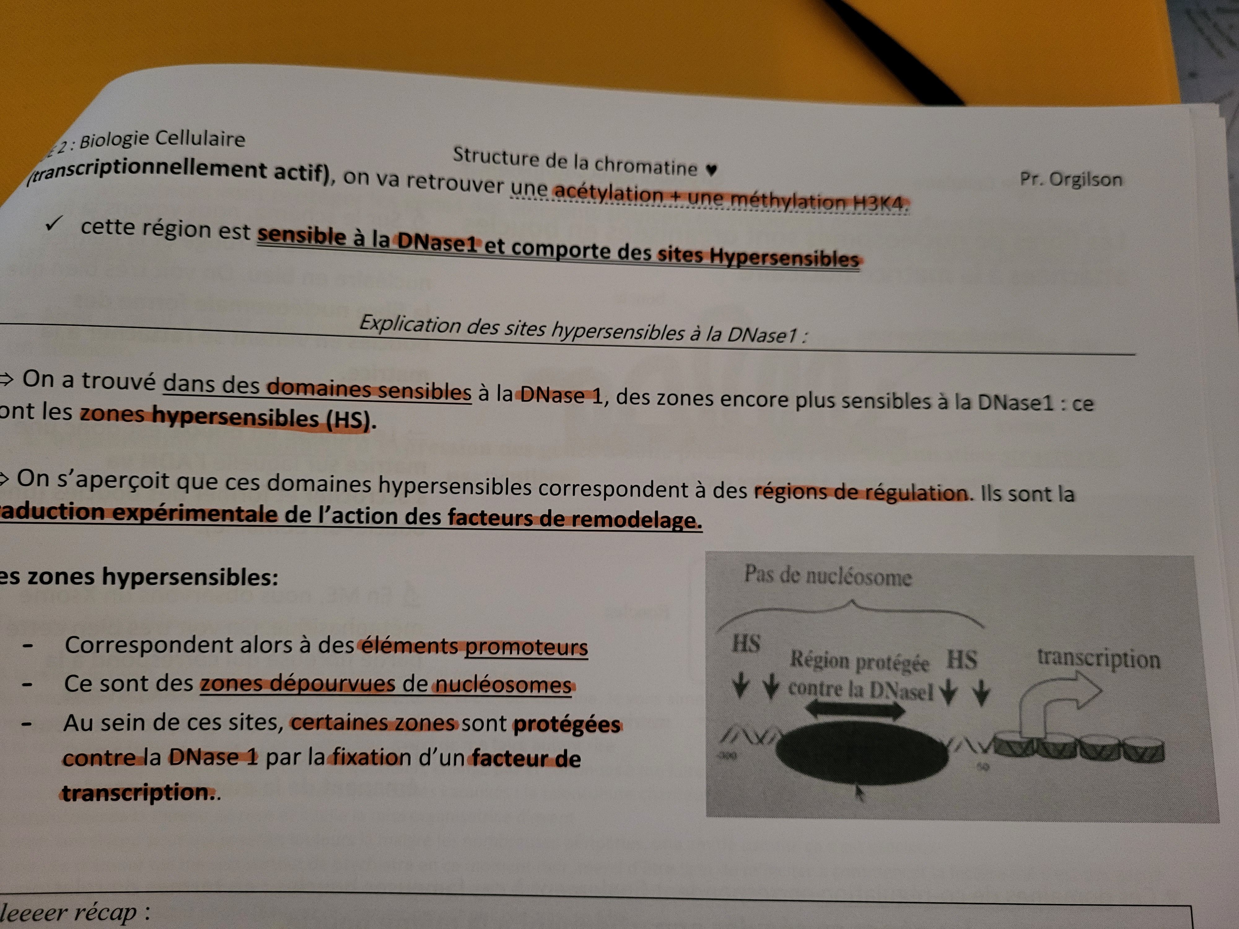

Messagepar Nicolassitude » 07 Oct 2022, 07:49
Voici la partie qui m'embête un peu avec les gènes ON

Messagepar Chiaryotype » 09 Oct 2022, 18:11
Hello !
Désolée du retard @@
Ma réponse n'était pas précise la dernière fois, je vais essayer de l'être plus cette fois-ci :soldier:
On peut retrouver une acétylation et une méthylation sur la même histone mais PAS une acétylation et une méthylation sur le même acide aminé de l'histone (donc pas exactement au même endroit) ++
Quand on dit H3K4 = Histone 3 Lysine 4
Par exemple :
- Méthylation en H3K4 (cas de la ronéo - Lysine 4)
- Acétylation en H3K18 (non précisé dans la ronéo donc c'est un chiffre au pif - Lysine 18)
→ Sur une même histone, on retrouve une acétylation et une méthylation qui ne sont PAS exactement sur la même lysine
Est-ce que c'est plus clair et bon pour toi ? :fingers-crossed:

Messagepar Nicolassitude » 11 Oct 2022, 22:54
Ha oui d'accord, c'est beaucoup plus clair pour moi mtn.
Les chiffres ont un lien avec les parties qu'ils acétylent/Méthylent.
Super merci bcp !
