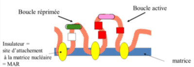

:question: Qu’est-ce que c’est un domaine co-régulé ?
Domaine co-régulé = ensemble de gènes (partie de la fibre nucléosomale) qui vont être régulés (par exemple, activer ou inhiber) ensemble et non pas de manière indépendante, par contre, ces gènes sont transcrits individuellement

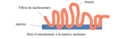

Boucles et domaines :
3ème niveau d’organisation
→ Un domaine co-régulé correspond à 1 seule boucle

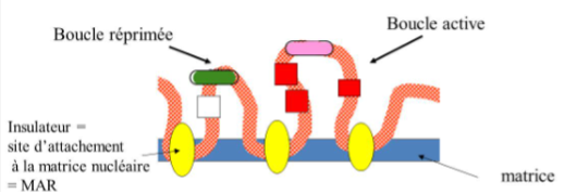

→ Les différentes boucles vont s’attacher à une matrice : sur le schéma, l’élément orange correspond à la fibre nucléosomale qui va à plusieurs endroits se mettre en contact avec la matrice (en bleu sur le schéma), c’est par ces contacts que la fibre nucléosomale s’attache à la matrice. Entre deux attaches, la partie de la fibre nucléosomale forme une boucle = un domaine co-régulé.
:question: Pourquoi les gènes sont co-régulés que sur une même boucle et pas plusieurs boucles ensemble ?
++ Grâce à la présence des insulateurs ++
Insulateurs :
Où ? : Ils se trouvent à la base de chaque boucle, donc au niveau du contact matrice / fibre nucléosomale, on retrouve un insulateur (jaune sur le schéma)
Rôle : Ils agissent comme une barrière
:pumpkin: Ou encore on peut le comparer à un mur qui sépare deux pièces, généralement s’il isole assez, ce mur empêche le son d’une pièce d’être entendu dans l’autre pièce.
Ici c’est le même principe, mais le son correspond à la régulation des gènes +
Si dans une boucle (boucle 1), on retrouve un silencer :
→ Ce silencer inhibe les gènes de CETTE boucle (1), de ce domaine co-régulé
→ MAIS, grâce à la présence de l’inhibiteur, il va empêcher que le rôle « inhiber gène » du silencer se propage à la boucle (boucle 2) juste à côté. Cette boucle (2) ne sera donc pas inhiber.
Si cette boucle (2) présente un enhancer, elle sera donc active. De la même façon, pour une boucle (3) juste à côté de la boucle (2), l’insulateur bloque l’action de l’enhancer
L’insulateur ne modifie absolument pas le rôle de l’enhancer ou le silencer. Il ne va pas être capable d’activer un gène s’il inhibe un silencer. Il est juste capable de bloquer leur action ++
