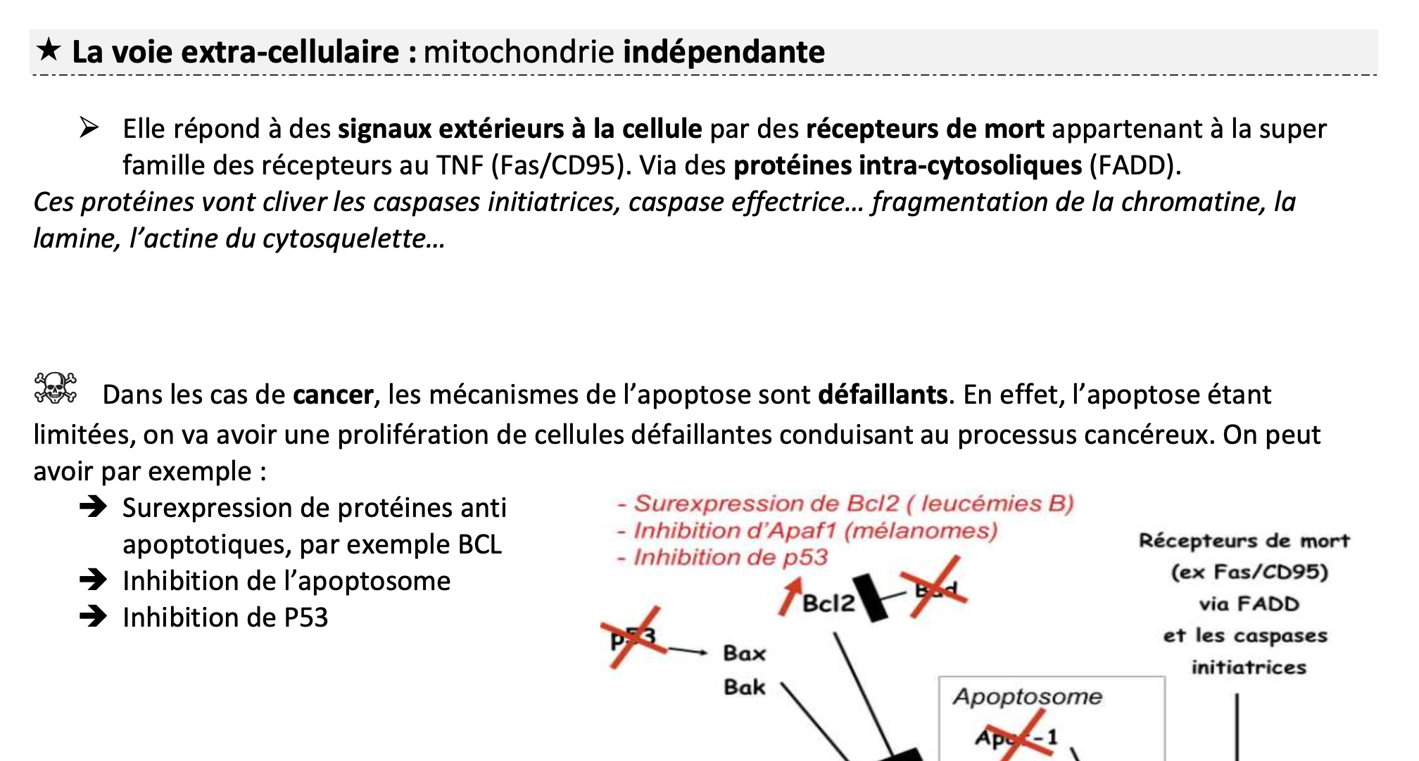

ITEM C :
L'item veut dire :
Pour activer les caspases, il faut une cascade d'activation. Une des étapes pour faire cette cascade, c'est l'activation d'un récepteur. Ce récepteur (de mort FAS) va être activé par un signal extérieur (non précisé) au cours de la voie extrinsèque donc non mitochondriale (piège de l'item :devil:)
Normalement, tu retrouves cette partie toute à la fin de la ronéo "Mort cellulaire" :
