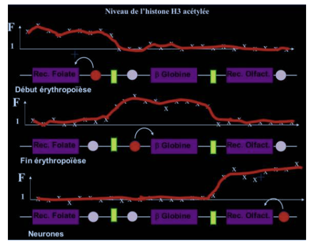

Messagepar Amina » 13 Déc 2022, 17:22
salut, ça serait possible d'avoir des explications par rapport à ce schéma puisque j'ai pas très bien compris le rapport avec les courbes.
merci d'avance

Messagepar Chiaryotype » 14 Déc 2022, 09:33
Hello <3
But de l'expérience : Montrer qu'en fonction de la cellule et du moment, le gène sera plus ou moins sous forme décondensé et donc plus ou moins activé (pour la transcription)
Sur le schéma :
Rectangle jaune : insulateur
Rond rouge = enhancer
Rond blanc / rose pâle = silencer
Rectangle violet = gène
Courbe rouge = niveau d'acétylation des histones du gènes
IMPORTANT : Plus l'acétylation est importante, plus la gène est décondensé, plus il est activé et il peut donc être transcrit et traduit pour exercer sa fonction ++
On a 3 gènes :
- Pour le récepteur folate
- Pour la beta-globine
- Pour le récepteur olfactif
Et 3 situations :
1) Début érythropoïèse
Éléments nécessaires (pour ce début érythropoïèse) : Récepteur folate qui est exprimé par l’enhancer (ce gène est proche du rond rouge le + à gauche sur le schéma)
→ La courbe rouge est élevée montrant un enrichissement en acétylation au niveau de récepteur folate (donc le gène du récepteur folate est actif car il est utilisé pour ce début érythropoïèse)
Éléments NON nécessaires : Gène béta globine (pas au début de l'érythropoïèse) et encore moins du récepteur olfactif (qui n’a rien à voir avec l’érythropoïèse) qui sont tous les 2 réprimés grâce à la présence de l’insulateur qui empêche l’action de l’enhancer et à la présence du silencer qui se trouve à côté de ces deux gènes
→ La courbe est presque nulle car pas d'acétylation sur les histones de ces gènes, il ne faut pas les exprimer car ils ne sont pas nécessaire
2) Fin érythropoïèse
Éléments nécessaires : Gène béta globine
Actéylation sur ce gène (courbe haute)
Éléments NON nécessaires : Récepteur folate ni du récepteur olfactif
→ Tous les 2 réprimés donc sans enrichissement (perte de l’enrichissement qu’on avait initialement au niveau du récepteur folate = courbe presque nulle)
3) Dans un neurone
Éléments nécessaires : Gène du récepteur olfactif, utile pour le neurone
Histones acétylées sur ce gène pour le rendre actif (courbe haute)
Éléments NON nécessaires : Pas d'érythropoïese dans un neurone, donc les gènes qui participent à ce phénomène (folate, béta globine) sont réprimés
Aucun enrichissement au niveau de ces 2 gènes (courbe presque nulle)
J'espère que c'est un peu plus claire maintenant, sinon n'hésite pas :wink2:
