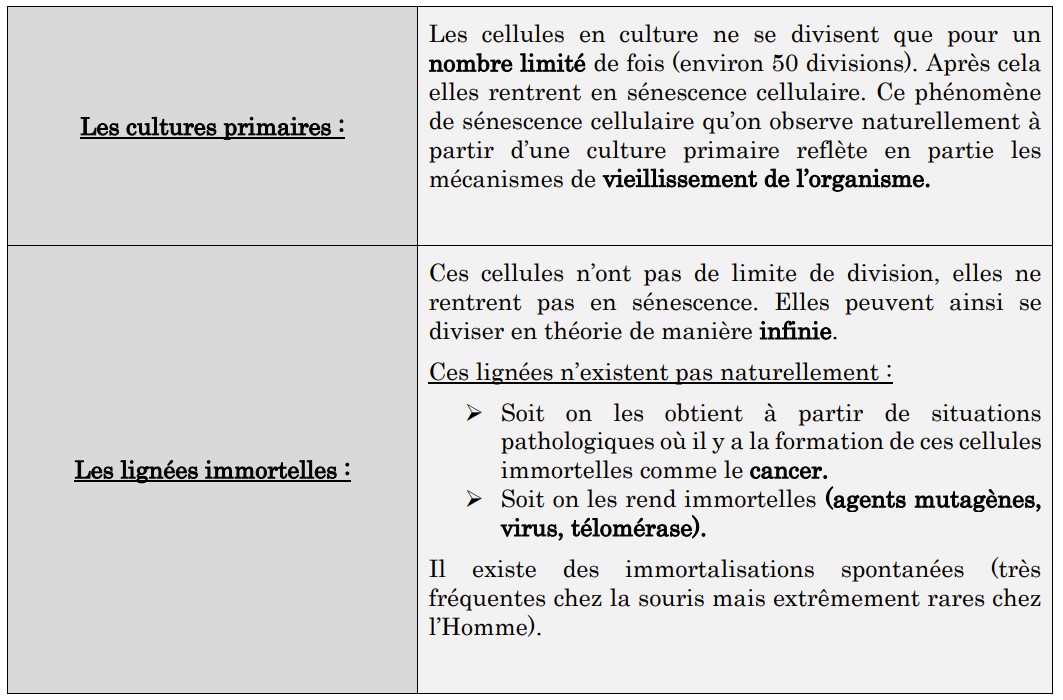

Je m'entrainais sur cette compil et j'ai une petite question je vous met l'énoncé ci-dessous
" QCM 10 : À propos de la manipulation des cellules, indiquez la (les) proposition(s) exacte(s) :
A) La cytométrie de flux permet entre autres d’analyser la taille, la forme, et la composition moléculaire
des cellules étudiées
B) Les cultures primaires de cellules regroupent des cellules qui peuvent en théorie se diviser à l’infini
C) Non ! Ce sont les cultures secondaires qui regroupent ces cellules
D) Les cultures de cellules immortelles ne sont jamais obtenues naturellement
E) Les propositions A, B, C et D sont fausses"
Ma question porte sur l'item D qui est apparemment fausse mais je ne comprends pas car une cellule peut devenir immortelle spontanément donc en soit il n'y a pas eu de modifications non? donc c’est "naturel"
Pouvez vous m'éclairer please :/

Alors au sujet de l'item D, il est bien faux. Pourquoi ? @@
Parce qu'en fait, tu as deux moyens (cités dans le cours et sur ma fiche sur le fofo) pour obtenir une cellule immortelle :
:arrow: Soit elle le devient naturellement, c'est ce qu'on appelle une immortalisation spontannée.
:arrow: Soit tu peux "forcer" une cellule à devenir immortelle par exemple en réactivant la télomérase (dans ce cas-là ce n'est pas une immortalisation spontannée puisque nous avons induit l'immortalisation expérimentalement, c'est-à-dire en laboratoire).
Je te mets juste en-dessous l'extrait de ma fiche pour que tu te remettes tout ça en tête :))
J'espère avoit pu répondre à ta question
Bonnes révisions :jallaisdire:
