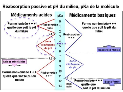

J'ai un problème avec ce tableau.
Prenons l'exemple de l'aspirine, acide faible, pKa à 4.5.
Juste après on nous explique que l'aspirine est non ionisée et donc absorbée à pH acide, ce qui entre en contradiction avec le tableau. Pourrais-tu m'éclairer ? Merci! :)

désolé j'ai pas trop compris ta question si je repond à cote n'hésite pas à me relancer. En gros avec ce tableau (qui est trop mal foutu), il faut retenir:
Acide avec pka 0-2,5= acide fort, ionisée peut importe le milieu (estomac ou intestin c la même), il ne sera pas absorbé= réabsorption nul
Acide avec pka 2,5-7,5: acide faible, selon le ph du milieu où il est, il sera plus ou moins réabsorbé (exemple: aspirine)
Acide avec pka 7,5-13= acide très faible, toujours NON ionisée donc absorption ++++
Base avec pka 0-6,5: base très faible, toujours Non ionisée donc absorption +++
Base avec pka 6,5-11: base faible, ça dépend du ph
Base avec pka 11-13: base très forte, toujours sous sa forme ionisée donc absorption nul
Voila j'espère que ca va repondre en partie à ta question mais ce tableau est vraiment pas ouf au début il est assez galère à comprendre ...
