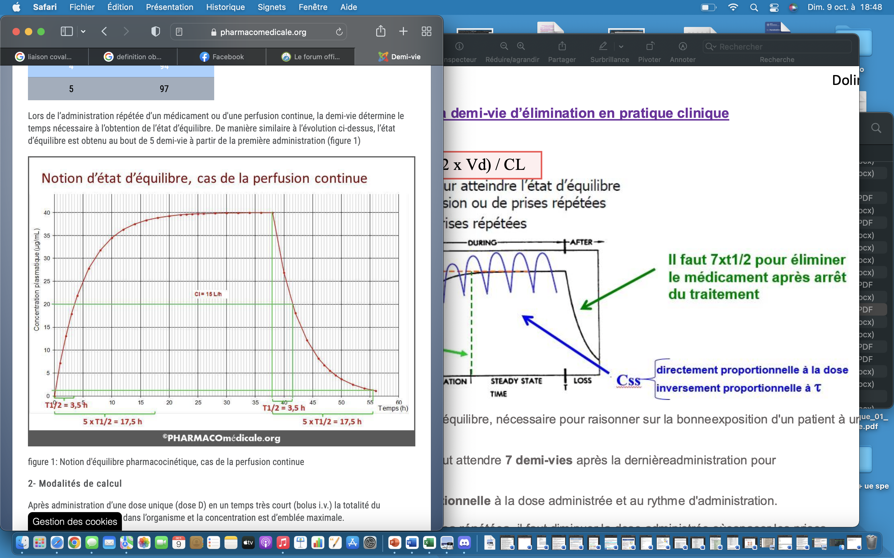

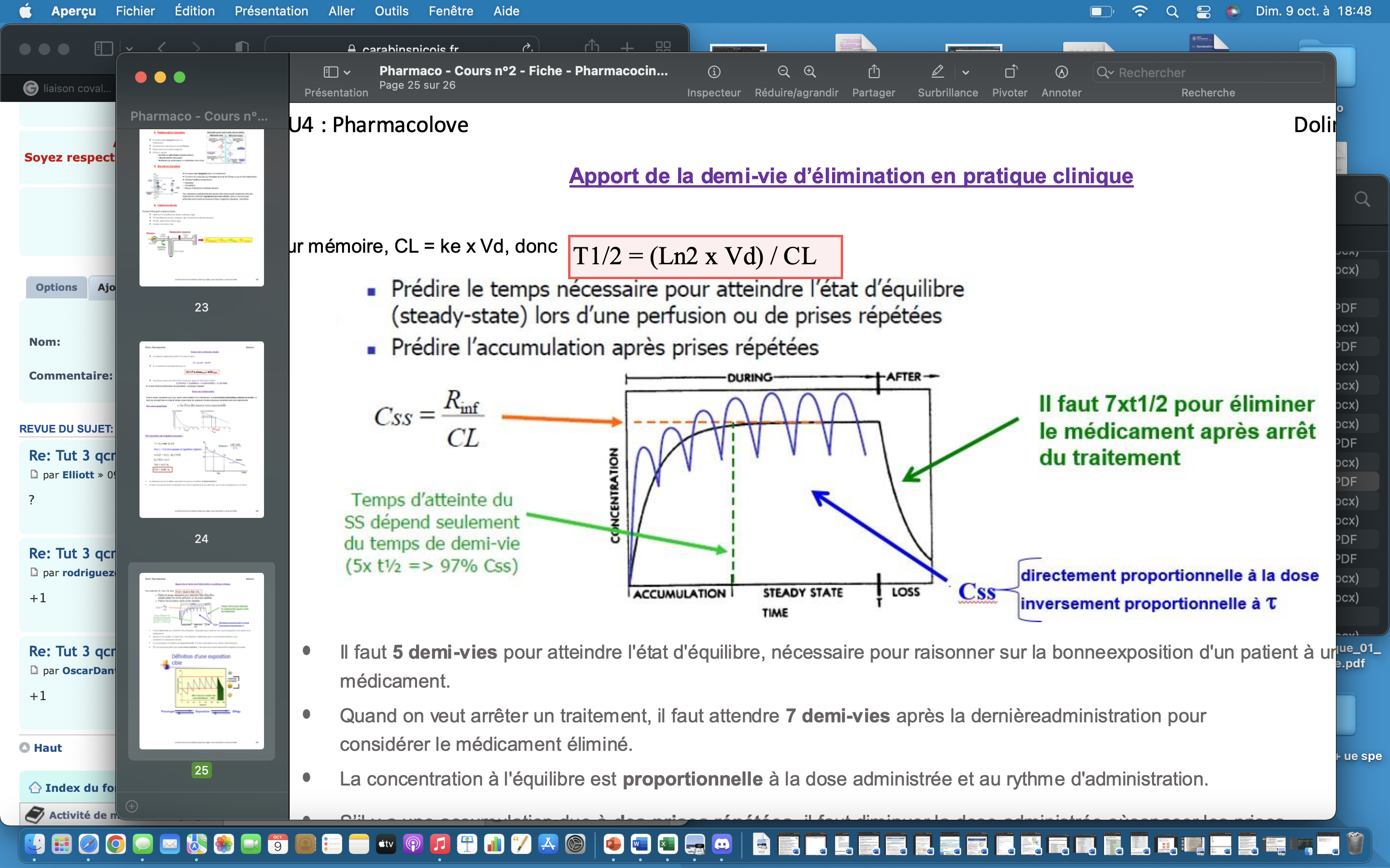

Sorry j'avais complète zappé la question, t'as eu raison de me relancer :D. Alors pour cette item ( qui est déjà tomber au concours), il faut se baser simplement sur la formule soit état d'équilibre= 5xT1/2. Le fait d'avoir plusieurs prise de médicament ne va pas modifier l'état d'équilibre mais elles pourront dans certains cas juste maintenir une concentration voulus. Je te rajoute deux cas de figure en schéma evoquant l'état d'équilibre ( le premier lors de prises répétés exemple du prof et l'autre en prise continue)
