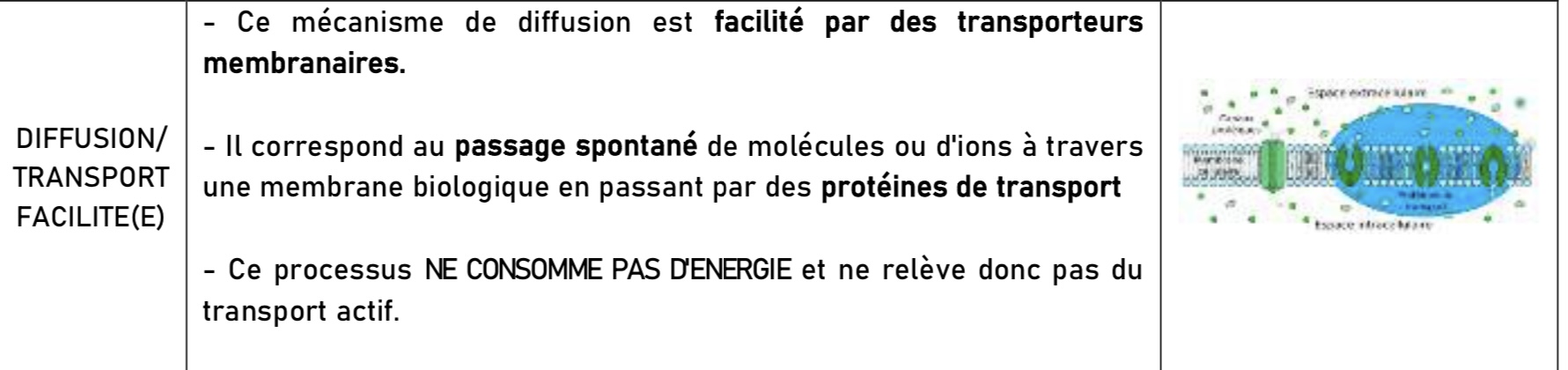

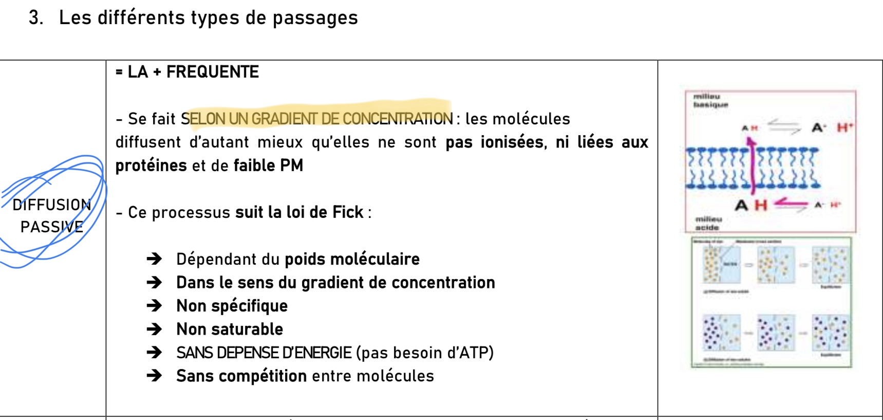

Salut l’équipe,
A propos de l’item B compté vrai, cela ne correspond pas t’il plutôt à la diffusion passive et non facilitée ?
Cf cours :
Diffusion passive
Diffusion facilitée
Bien à vous,
Toni Stonks

Re: Tut 8 QCM 32 item B
Messagepar doliman » 15 Nov 2022, 10:38
COUCOU LE KING :terror:
alors l'item b est bien vrai car enfaite les deux types de transporteur repose sur un gradient de concentration. En gros diffusion simple c'est juste une molécule qui traverse une membrane en suivant son gradient de concentration. La diffusion facilité elle est une diffusion d'une molécule à travers une membrane en suivnt son gradient aussi juste elle est facilité par des transporteurs. Dans les deux cas c'est un passage spontané=dépend du gradient d'une molécule.
C'est tout bon pour toi ???
Messagepar Toni Stonks » 15 Nov 2022, 15:55
Ouaip c’est bon pour moi merci bogoss 🫶
