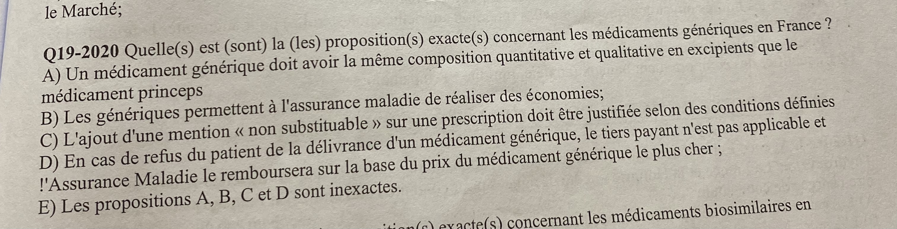

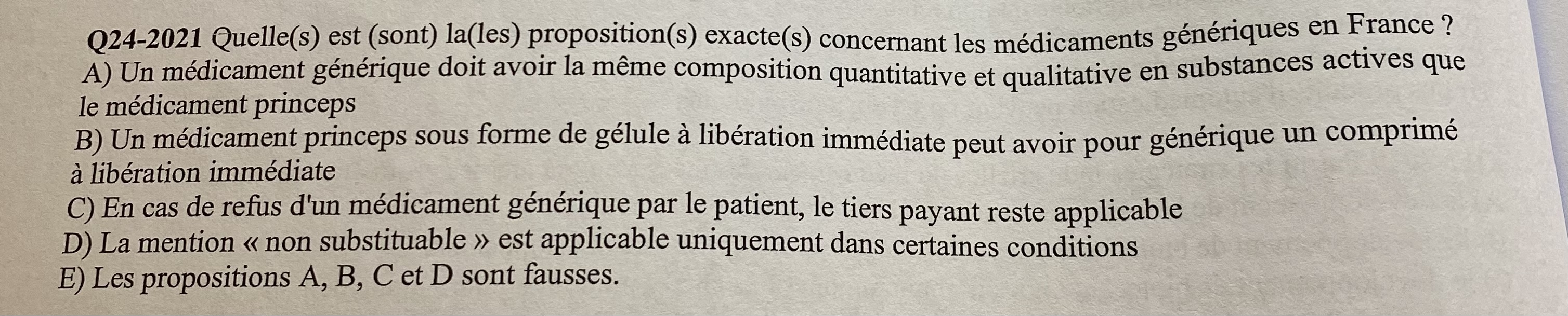

Messagepar shishiviolette » 21 Nov 2022, 16:59
Coucou la pharmaco :coeur:
J’ai un peu de mal avec 2 item qui se ressemblent pas mal, l’un est faux : le A du 19, l’autre est vrai : le A du 24
J’arrive pas trop à faire la diff entre les 2 , je pensais que tout devait être pareil entre un médicament et son générique… :disapointed:
Je vous les met en pièce jointe
Merci d avance :)

Messagepar BicarboNath » 04 Déc 2022, 22:44
Coucou Shirel :)
Alors en effet le A du 19 est faux et le A du 24 est juste.
Pourquoi ? :glasses-nerdy:
Parce qu'un médicament générique copie la substance active d'un médicament princeps, mais les excipients ne sont pas obligatoirement les mêmes (exemple : si un médicament princeps est goût fraise, le générique ne sera évidemment pas obligatoirement goût fraise)
Donc les médicaments génériques ont bien les mêmes substances actives en qualité et en quantité, mais pas obligatoirement les mêmes excipients, qui sont eux en substance inerte (donc inactive) et qui n'auraient pas d'intérêt à copier dans le générique d'un point de vue thérapeutique.
J'espère que c'est clair, courage pour les prochains jours <3
