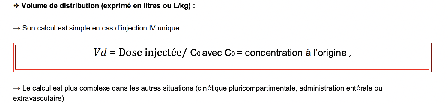

Hello, juste par rapport à ce QCM :
Vous êtes de garde au service des urgences de Pasteur (wow), quand vous recevez un certain
Guillaume. Guigui a tenté de racheter un pull, et pour prouver qu’il le mérite a avalé 2 cachets de 15mg de
paracétamol. Il arrive inconscient et vous lui mesurez une C0 à 7,5 mg/L, indiquez la (les) proposition(s)
exacte(s) :
Aide au calcul :
- demi-vie paracétamol : 2h
- ln(2) = 0,7
A) Le Vd du patient est de 8L
B) Le Vd du patient est de 4L
C) La clairance du médicament est de 1,4 L/min
D) La demi-vie est le temps nécessaire pour que le médicament disparaisse de l’organisme
Correction B.
"On va utiliser la formule Vd=dose/C0 "
Pareil au QCM8 on utilise la formule dans le même cas.
Je voulais juste être sûre qu'on peut alors utiliser la formule même pour les administration per os/entérales ? C'est pas que pour les IV que ça marche ?
Merciiii

Messagepar doliman » 05 Sep 2022, 11:06
Coucou Maribosome !! :pascal:
Ta question est super intéressante et au début j'ai bugger @@ comme toi sur la notion avaler mais en véridique tu as totalement raison. Après quelques recherche, on ne peut pas calculer le Vd d'une voie d'administration entéral avec cette unique formule car le médicament va devoir passer par de multiples compartiment sur son trajet. Cette formule n'est ainsi valabe que pour un système mono-compartemental. C'est pour ça que dans son diapo le prof précise que cette formule est un peu différente dans d'autre situation. Après tout ce que j'ai dit en plus en haut c'est pas forcément dans le cours donc pas à connaitre ça tombera jamais. Je pense c'est juste une petite faute d'inatention de mes super vieux :coeur: . Après, ça peut être considérer comme un piège énoncé (malgré que le prof ne fera JAMAIS ça au concours) et l'item devient faux.
Si tu as d'autres questions, n'hésite pas.

Messagepar mari'bosome » 05 Sep 2022, 11:12
okay merciiii beaucouppp
( oufff ça me rassure parce que je me suis dit que je devenais folle et que j'avais dû mal comprendre un truc)
moi aussi j'aime la pharmaco :coeur:
