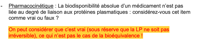

QCM 35 : Concernant la biodisponibilité absolue, indiquez la (les) proposition(s) exacte(s) : Relu et modifié par
le Pr.GARRAFFO
B) Elle ne peut donner un résultat juste que si la molécule évaluée est faiblement liée
B) Vrai : Elle est liée à la FORCE de la liaison ++
Il semblerait donc que la biodisponibilité soit liée au taux de liaison mdc-prots... Du moins, ça l'était l'année dernière... Doit-on garder la même version cette année, notamment avec le changement de profs ?

Hola bon je commence à trouver la réponse à se problème grace a quelque recherche. En pharmacologie, la biodisponibilité est la proportion d'une substance qui atteint la grande circulation sanguine d'un organisme sous forme inchangée+++ la fin de cette phrase est hyper importante. Cette proportion va en effet être modifié si les médicament vont avoir tendance à se lier fortement aux protéines plasmatique donc ELLE EST LIÉ À LA FORCE DE LIAISON. DONC retient cette version !!! (ps tkt j'ai quand meme demander dans la vague de rep une question dans ce sens là on attend la rep des profs)
