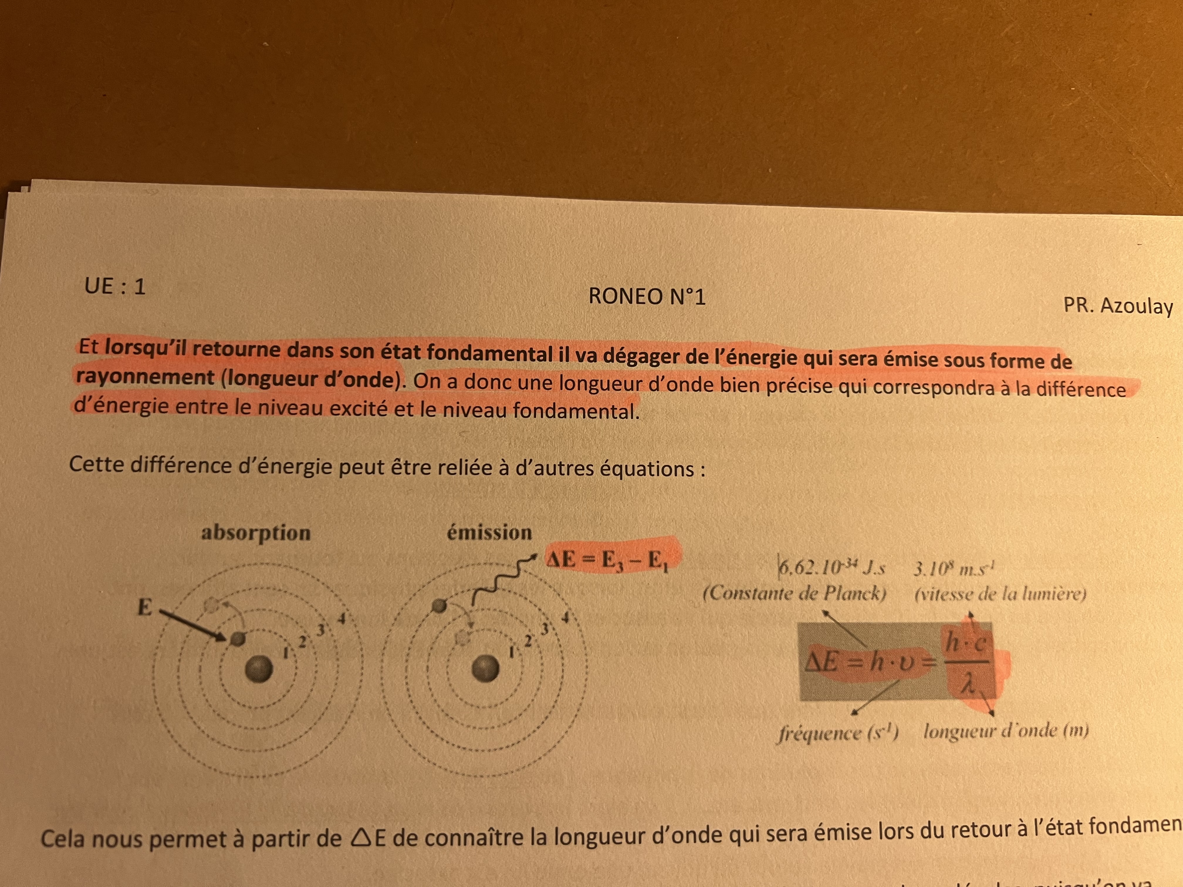

Bonjour,
La formule dit que delta E= E3-E1 mais en byophy c’est l’inverse, l’energie du photon emis c’est L’energie de liaison de la couche où est l’electron apres excitation moins celle où est l’électron à l’etat fondamental. C’est une errzur ou j’ai mal compris?

Heyyy ! :glasses-cool:
Alors je suis d'accord avec toi au sens ou la valeur absolue de E1 est supérieure à celle de E3 donc on devrait théoriquement faire E1 - E3
MAIS !
Petit problème, là je t'ai parlé de valeur absolue, car on se rappelle que l'énergie des couches électronique est négative !
Donc si tu supposes que A > B et que E1 = -A et E3 = -B
Si tu fais E1 - E3 = -A -(-B) = -A + B < 0
:arrow: Or ton deltaE ne peut pas être négatif vu que ça correspond à l'énergie du photon !
C'est pourquoi tu fais plutôt : E3 - E1 = -B -(- A) = -B + A > 0
Petit exemple concret si tu as du mal avec les lettres :
Si E1 = - 100
Et E3 = -10
Si tu fais E1 - E3 = -100 - (-10) = - 90 --> cette valeur est négative ! c'est pas bon
Par contre si tu fais : E3 - E1 = -10 -(-100) = 90 --> L'énergie du photon est positive c'est parfait !
C'est tout bon ? :pascal:
De plus regarde c'est ce que tu me dis là, donc c'est correct avec la biophy :wink2: :
Barhoom a écrit:Bonjour,
E1 : énergie de l'électron à l'état fondamental
E3 : énergie de liaison de la couche où se situe l'électron après excitation.

C’est tout bon merci!!!! T’assures toujours !
