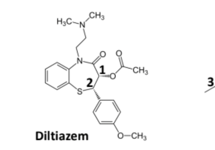

désolée de déranger mais j'ai un du mal avec la configuration du carbone 1, la co dit que c'est S mais je tombe tjrs sur R
je mets en 1 l'atome d'oxygène, puis en 2 le carbone qui est relié par une double liaison à l'oxygène en haut et en 3 le carbone du bas relié à 1 autre carbone et à S ça fait configuration S mais vu que le groupement 4 est en avant j'obtiens R ?
vous pourriez m'expliquer ou est mon erreur svp ?

Messagepar Axone » 15 Déc 2022, 20:40
Salut!
Je me permet de répondre à la place de Camille (désolé :coeur: )
En 1 tu as bien l'oxygène sauf qu'en 2 tu as le carbone du bas lié au soufre car le Z du soufre est supérieur à celui de l'oxygène (16>8), en 3 celui du haut car carbone lié à un oxygène (x2) et en 4 l'hydrogène devant. Donc comme tu as dit t'inverse, donc tu passes de R à S, donc la correction est bien juste
J'espère que c'est bon
Bon courage pour demain !
