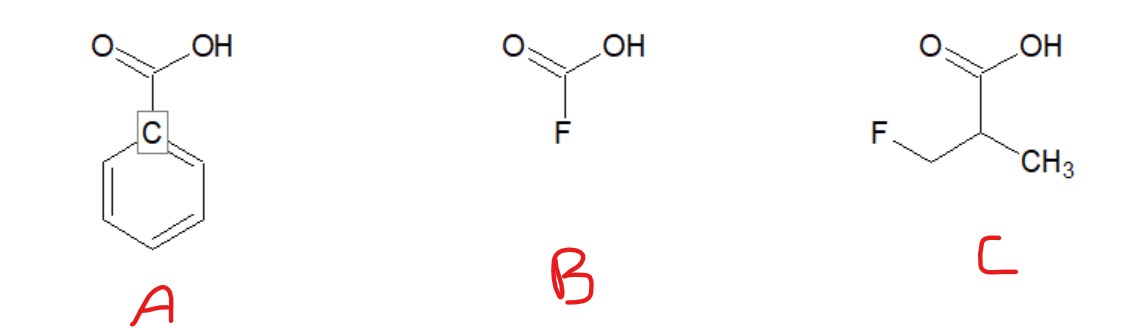

Voici 3 molécules :
On voit que ce sont toutes des acides carboxyliques, elles peuvent toutes relâcher un proton au niveau de la liaison OH en haut à droite. Cependant, tous ces acides sont différents, ils n'ont donc pas la même force. Pour savoir qui est le plus fort on va chercher la base conjuguée la plus stable.
Petit tips : tu dégages ton proton et tu formes tes bases conjuguées, comme ça tu verras mieux les effets qui vont la stabiliser :

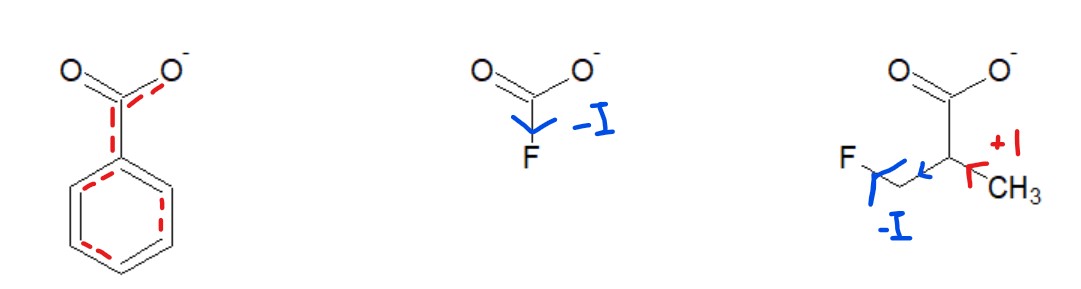

C'est ce que j'ai fais là, voici les bases conjuguées des acides A, B, C :
:zoidberg: molécule A :
On a une délocalisation possible avec un schéma pi - sigma -pi. Ce phénomène de mésomérie est très très stabilisant ! Bien plus qu'un effet -I ! La charge négative qui déstabilisait la base va se déplacer sur toute la molécule (car ici la mésomérie concerne toute la molécule).
Tu vois en rouge le schéma de mésomérie sur lequel l'électron peut se déplacer (si tu as du mal avec ces notions de mésomérie je te renvoies au cours "effets électroniques, liaisons, solvants" de Axone qui se fera un plaisir de t'expliquer tout ça).
:zoidberg: molécule B :
On a le Fluor (F) très très électronégatif = il va donc attirer les électrons par effet inductif attracteur.
Rappel : l'effet inductif diminue avec la distance/ les liaisons.
Donc ici on a seulement 2 liaisons qui séparent le F de O-, l'effet inductif attracteur reste assez fort.
On est plutôt bien stable, même si on est moins stable que la molécule A car la mésomérie surpasse l'effet inductif.
(Tu as qu'à te dire que la mésomérie c'est comme si tu donnais un des sacs à quelqu'un et que l'effet inductif simplement vous portez le sac à 2, chacun une poignée, l'effet inductif va donc t'alléger un peu, mais pas autant que si tu donnais un des sacs)
Donc ici représenté en bleu l'effet inductif attracteur exercé par le fluor.
:zoidberg: molécule C :
Ici on a 2 choses à noter :
- Le F qui a son effet inductif attracteur, mais qui se trouve à 3 liaisons de O-, l'effet est donc plus faible car nous sommes plus loin (c'est pour ça que la 2e flèche bleue est plus petite)
- Le CH3 qui a un effet inductif donneur d'électron, ceci va donc enrichir la surcharge électronique et donc DESTABILISER la base conjuguée. (représenté par la flèche rouge)
Rappel : les carbones ont des effets inductifs donneurs +I
Bilan : A > B> C
