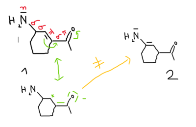

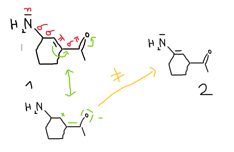

Messagepar Axone » 12 Nov 2022, 19:00
Pour savoir si il y a une molécule qui est la forme mésomère d'une autre tu dois essayer de déplacer les liaisons et de regarder si on forme l autre molécule, je l'ai fait ici et on voit très bien que la forme mésomère de la molécule 1 ne ressemble pas à la molécule 2 :
De plus très souvent, voir tout le temps les formes mésomères sont chargées !
C'est mieux ?
Bonne soirée
