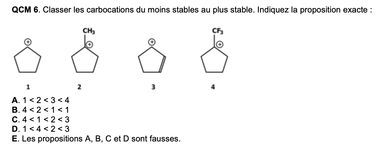

Je n'arrive pas bien à comprendre pourquoi ici la réponse est C, surtout pourquoi le 4 est moins stable que le 1 en fait.

- la mésomérie stabilise les C+
- les atomes électronégatifs vont avoir un effet -I qui vont tirer les électrons du C+ et agrandir son déficit électronique, donc le déstabiliser, c'est le cas du numéro 4 qui possède un F électronégatif qui déstabilise le C+. Alors que la molécule 1 reçoit seulement 2 effets +I et n'est pas déstabilisé
C'est bon pour vous ?

j'avais zappé le fluor :question: du coup merci c'est bon pour moi :wink2:

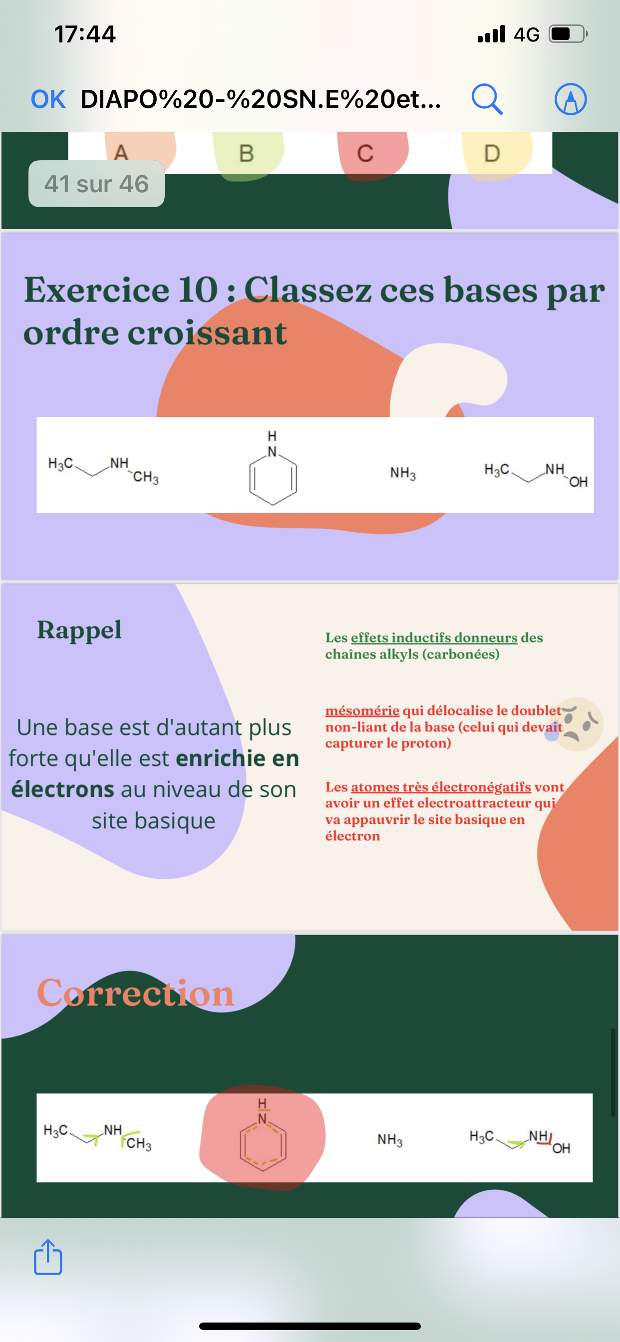

Moi perso je comprends pas ici, je pensais qu on était dans ce cas là : (photo d un diapo de la séance discord) en gros y a écrit que la mésomérie destabilise les bases,je pensais que c était le cas ici :disapointed:

Alors oui, c'est le cas pour les bases mais pas les carbocations, c'est différent ça :)
