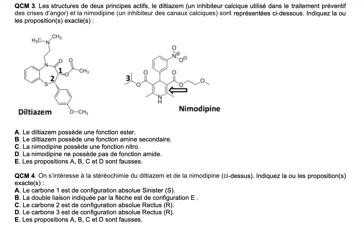

Messagepar malo » 26 Nov 2022, 13:43
salut :angel:
c'est encore moi mais j'ai vraiment du mal à comprendre comment la A est juste et l'item C est faux.
Je trouve l'item A faux et le C juste et j'arrive pas à comprendre mon erreur @@ @@
Merci bon week end :clap:

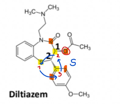

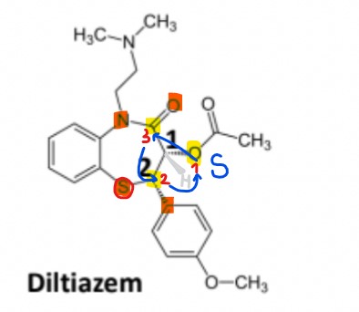

Messagepar Camnésie » 28 Nov 2022, 15:59
Alors attention, le S est prioritaire sur l'oxygène !
Regarde :
C'est mieux avec les schémas ou tu veux plus de détail ?

Messagepar malo » 28 Nov 2022, 17:56
Salut :D
les schémas sont au top :act-up: j'ai juste une question pour le 1er, le carbone du bas est prioritaire parce que le soufre a un plus grand Z que le N ?
sinon pour le reste c'est bon merci ! :glasses-cool:

Messagepar Camnésie » 28 Nov 2022, 22:52
Re- :mrgreen:
Du coup c'est ça, S à un Z> à celui de l'oxygène et de l'azote, ce qu'il fait qu'il est prioritaire !
