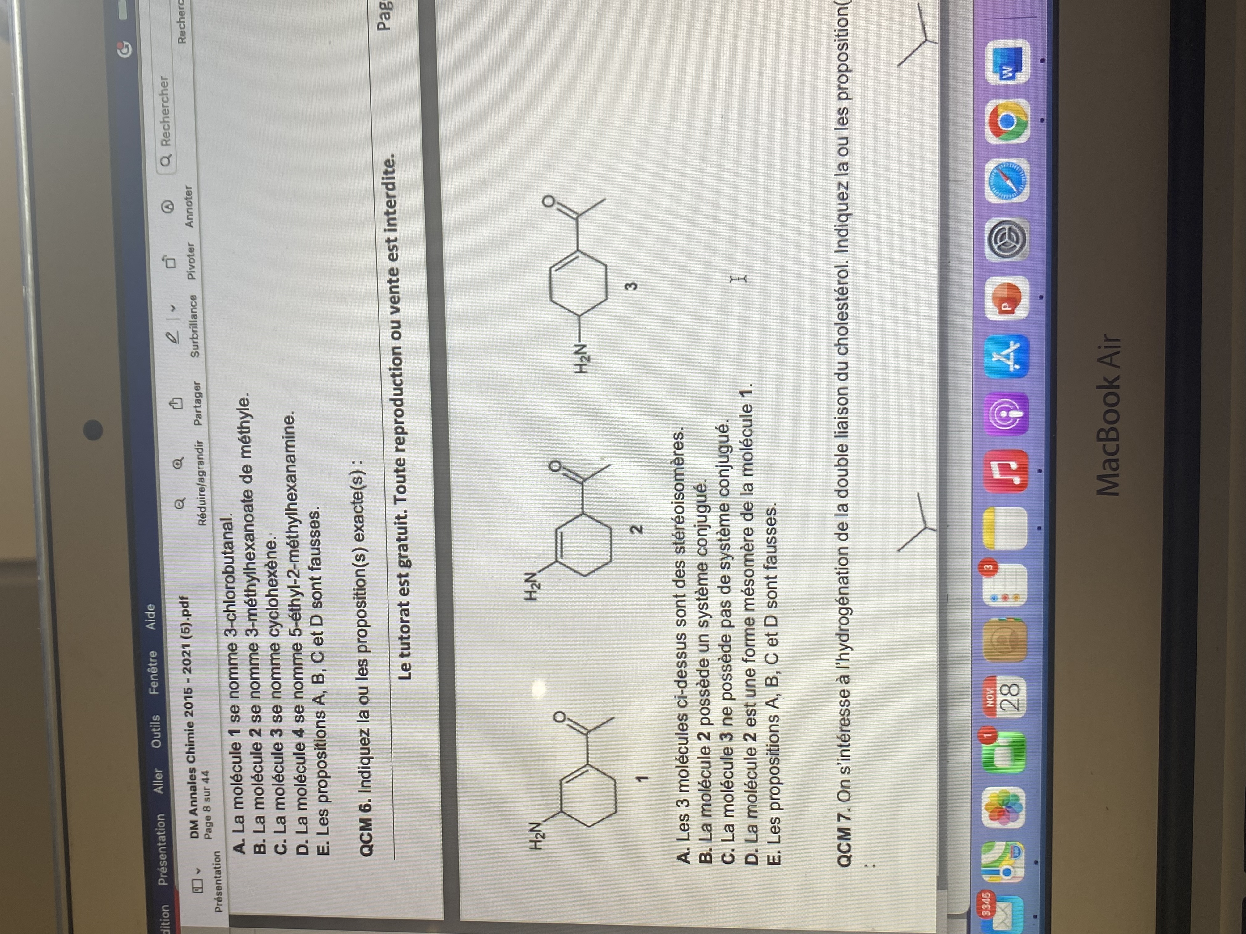

Je comprends pas trop comment savoir si plusieurs molécules sont des stereoisomeres ? Par exemple ici moi j aurais mis vrai mais la réponse est fausse, car je pensais que la définition de la stereoisomerie était que ce qui changeait entre les molécules était l’arrangement dans l espace, ici je comprends pas pourquoi c est pas le cas, elles ont l air d avoir la même formules brut pourtant :disapointed:
Merci d avance :coeur:

Alors ce sont des isomères (=même formule brute)
Mais attention un stéréoisomère va avoir la même formule brute et les mêmes LIAISONS ! Simplement la stéréochimie des centres stéréogènes (comme un carbone asymétrique) va changer. Typiquement c'est une molécule R et une molécule S.
C'est good ? :coeur:

Ahhh d'accord merci beaucoup vraiment !!! :coeur:
