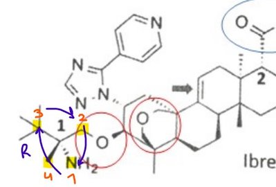

J'ai un petit problème concernant l'item A du qcm 4 (la photo de la molécule est sur la correction) de la correction officieuse de 2022.
https://www.carabinsnicois.fr/phpbb/dow ... p?id=59797
Je comprends pas pourquoi ce n'est pas une configuration S ? :dont-know: puisque :
NH2 --> n°1
puis au rang 2, le carbone en haut à gauche a 3 C, le carbone à droite a 1 O; donc 3xZ du carbone (6) = 18 > Z oxygène (8), donc le carbone en haut à gauche est le n°2 ?
Ensuite si on regarde par derrière (de manière à ce que le groupement 4 soit en arrière), le NH2 est à gauche, le carbone n°2 passe à droite, et le carbone n°3 en haut, donc je vois une configuration S ?
Peut-être que je ne place pas le groupement n°4 en arrière de la bonne façon ? :sidefrown:
Merci d'avance
Jadouliprane

Non tu as bien raison pour le numéro 4, le soucis viens de la numérotation.
Avant de regarde combien de carbone tu as il faut regarder les molécules.
C'est un peu comme un "VIP PASS", je m'explique :
Si on a 1 atome prioritaire, peu importe le nombre d'autres atomes à côté, il sera toujours le n°1.
Dans ce cas là :
- Oui tu as 3C à gauche
- Mais à droite tu es lié à un O
Or l'O est prioritaire sur les C, même si il y a 3C > au nombre d'oxygène, l'oxygène c'est comme si il était VIP, vu qu'il est avant dans le classement, qu'il y ai 152 ou 1 seul Carbone, il passera toujours avant.

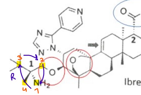

ça donne ça :
C'est good ?
Bon courage pour la dernière ligne droite, toute la team chimie est avec vous !!! :coeur:
