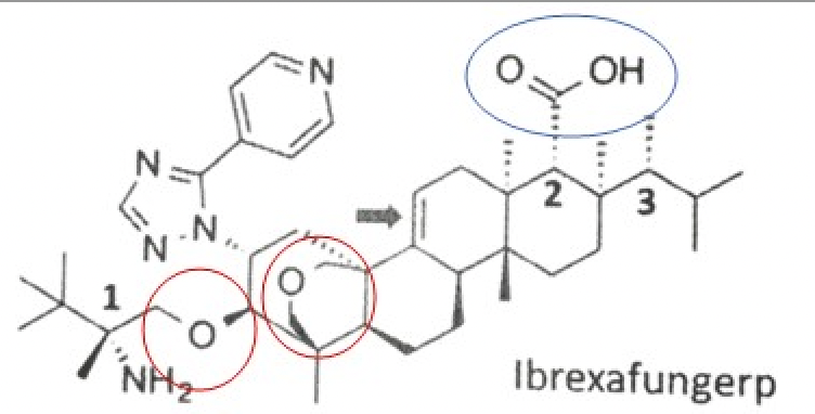

salut :)
je bloque sur une configuration rs du carbone 1 de la molécule suivante, la co dit que c'est R sauf que j'arrive pas à comprendre pourquoi ?
est-ce que vous pourriez m'aider svp ?
merci bcp !! <3

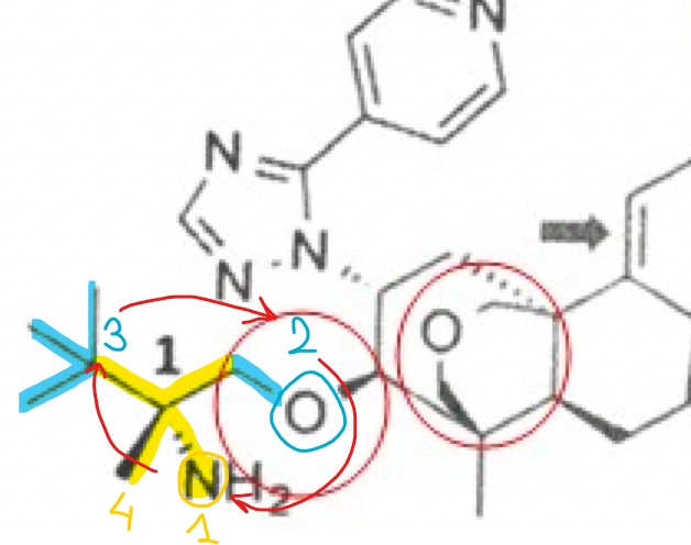

Hello !! :glasses-nerdy:
(désolé pour l'attente) :(
Mais du coup c'est bien R !
Au premier rang (jaune) :
- 3C
- 1N ==> prioritaire
Au second rand (bleu) :
- C du bas lié à 3H
- C de gauche lié à 3C
- C de droite lié à 1O + 2H
D'après l'ordre de priorité on regarde d'abord la nature des atomes et on sait que l'oxygène est prioritaire sur le carbone, on obtient ceci : O>C>H
Donc :
- C du bas lié à 3H --> n°4
- C de gauche lié à 3C --> n°3
- C de droite lié à 1O + 2H --> n°2
Le numéro 4 est à l'arrière, on inverse le sens : 3 > 2 > 1
=> Nous sommes R
C'est bon pour vous ??
Bon courage vous êtes des warriors :coeur:

Messagepar mamar » 11 Déc 2022, 18:20
c'est bon pour moi perso merci!

Messagepar Elisacrum » 11 Déc 2022, 20:00
niquel pour moi aussi merci beaucoup :)
