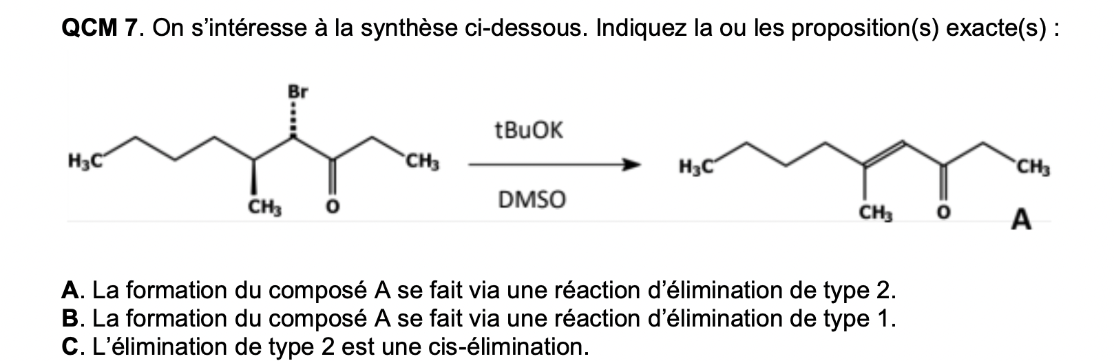

salut (c'est encore moi :curl-lip: )
juste pour ce qcm je comprends pas pourquoi c'est la A qui est juste et pas la B ?
en soit pour la A on respecte la règle du plus substitué mais il me semble que vous aviez dit qu'il fallait privilégier l'effet mésomère dcp c'est la B ?
merci <3

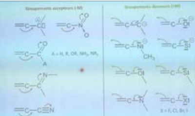

Alors, effectivement il faut toujours regarder si il y a mésomérie car elle stabilise un potentiel carbocation et donc favoriserait la réaction de type 1. Or ici, malgré le fait qu'il y ait un schéma compatible avec la mésomérie (v-sigma-pie), il n'y a pas mésomérie car la cétone n'est pas mésomère donneuse mais uniquement receveuse donc n'est pas capable de stabiliser le carbocation . Donc il n'y a ici pas de mésomérie, donc pour déterminer ton type de réaction tu te bases sur les conditions qui t'orientent vers une type 2 (base forte et solvant polaire aprotique)
Voici le tableau mentionnant la mésomérie donneuse ou receveuse (avec mésomère donneur à droite et receveur à gauche):

J'espère avoir répondu à ta question !
