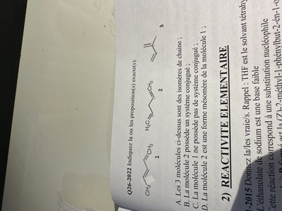

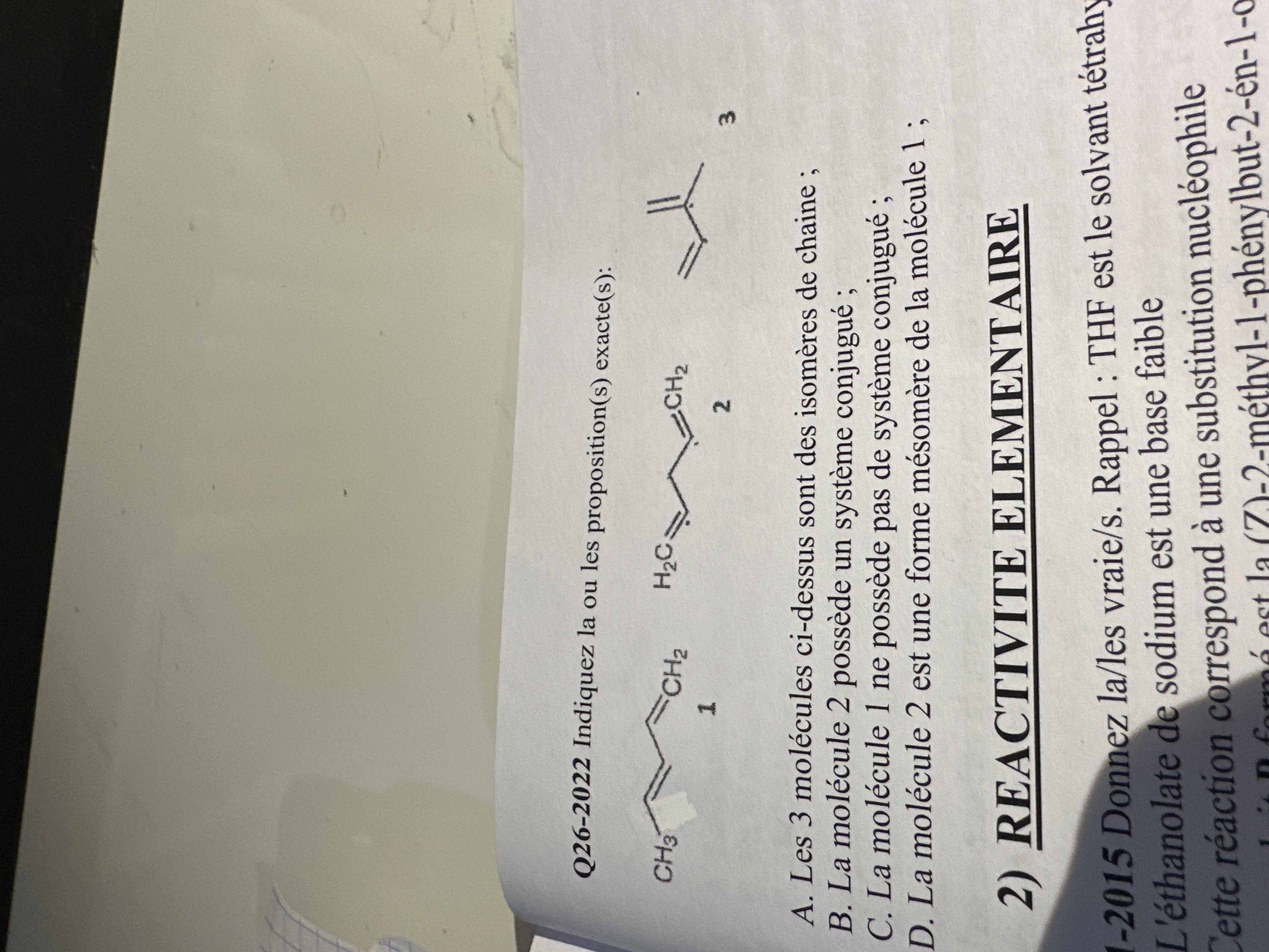

Helloooo petite question de dernière minute concernant les annales 2022, la question 26 (page 315) présente ces 3 molécules et la A « Les 3 molécules ci dessus sont des isomères de chaine » est comptée vraie. J’aurais mis E car il me semble que la 2 et la 3 sont isomères de chaine 2 à 2, que la 1 et la 3 sont aussi isomères de chaine 2 à 2, mais que la 1 et la 2 sont des isomères de positions. En effet la 1 c’est le penta-1,3-diène et la 2 le penta-1,4-diène si je ne me trompe pas. Ainsi, leurs squelette carboné ne change pas à proprement parler, on a pas de ramification comme c’est le cas pour la 3 (le 2-méthylbuta-1,3-diène du coup si je me trompe pas) . Donc au final ce qui change entre la 1 et la 2 c’est juste la position des instaurations ce qui rendrait la A fausse nan ? Ou bien le prof considère que les isomères de position ne concernent que les fonctions chimiques ? Merciiii

salut, je suis d'accord avec toi, les deux premières molécules ne sont pas des isomères de chaîne.
Je dirait aussi isomère de position de la fonction alcène.
donc A -> FAUX
