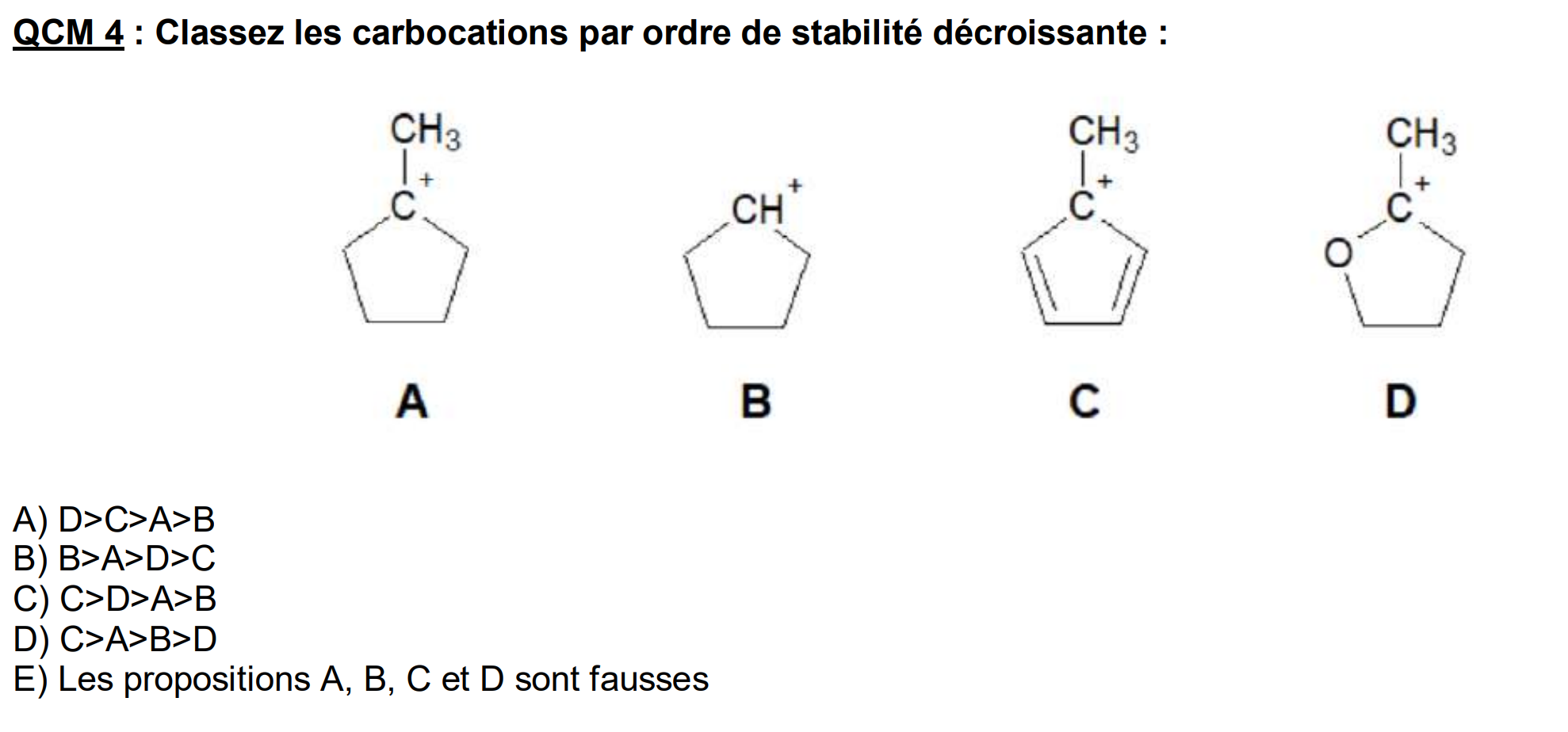

coucou camille,
j'ai une petite question par rapport à l'item D.
Pourquoi on prend pas en compte la mésomérie entre le carbocation et un des doublets non liant de l'oxygène ?
Merci d'avance pour ta réponse :)

Hello !
Alors en effet, je n'avais pas fais gaffe à ce détail, ce qui fait que le QCM serait faux du coup, on aurait ceci : C>D>B>A
C'est bon pour toi ?
PS : t'es trop forte, je l'avais pas vu celui là :in-love:

Messagepar Lil'éon » 06 Déc 2022, 12:50
C'est parfait merci bcp ! :)
