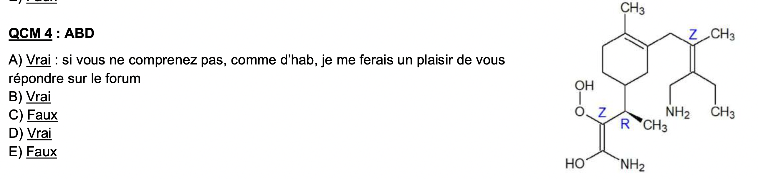

Hello alors c'est un peu atypique mais j'ai eu juste à un QCM et j'aimerai savoir si j'ai eu la bonne justification. C'est tout ! merci d'avance !! :wink2: Je met l'énoncé en PJ.

Alors quels sont tes 4 substituants :
- on voit 3 carbones (un en avant, et 2 dans le plan)
Le 4e substituant est donc un hydrogène non représenté en arrière.
Ordre de priorité à ce premier rang : C > H
L'hydrogène est donc le numéro 4
Comment départager les 3C ? La règle du second rang :
- carbone du haut : lié à 2C + 1H
- carbone de droite : lié à 3H
- carbone de gauche : lié à 1O et (1C de la double liaison =) 2C
Ordre de priorité : O > C > H
On a donc : C de gauche (n°1) > C du haut (n°2) > C de droite (n°3)
On place de n°4 à l'arrière = c'est déjà le cas (trop bien youhou)
Donc on place les flèches : 1 > 2 > 3
On tourne dans le sens des aiguilles d'une montre = vers le droite = on est R
C'est good ?

Oookay je vois beaucoup mieux comme ça merci beaucoup !! :)
