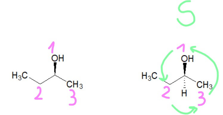

Exemple 1 : l'hydrogène est à l'arrière
Chose à savoir : les hydrogènes liés à des carbones ne sont pas représentés en Lewis (c'est pour ça qu'ici tu le vois pas), mais attention, ce n'est pas parce qu'ils ne sont pas représentés qu'ils ne sont pas là, il faut pouvoir respecter le nombre de liaisons ! (par ex : ici tu vois 3 liaisons à ton carbone asymétrique, mais normalement un carbone fait 4 liaisons, donc tu supposes que la 4e liaison est avec un hydrogène qui n'est pas représenté ; ) )
Donc revenons à nos moutons :sheep: :
Première étape tu numérotes (ça normalement tu m'as dis c'est good)
L'hydrogène n'est pas représenté mais est bien , il prend donc le numéro 4
Tu vois que tu as : 2 liaisons dans le plan + 1 liaison OH en AVANT du plan
:angel: On sait qu'un carbone asymétrique est lié à ses substituants par 2 liaisons dans le plan + 1 en avant + 1 en arrière
:arrow: Donc ici ton H (non-representé) est à l'arrière (check à droite)
On a alors notre numéro 4 à l'arrière, c'est le cas le plus mignon, tu as juste à placer tes flèches dans l'ordre 1 > 2 > 3 et tu regardes comment ça tourne ! Ici c'est donc S

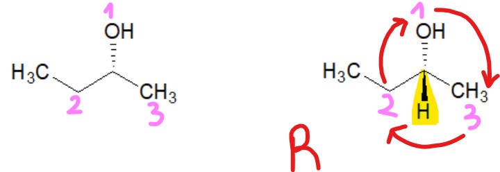

Exemple 2 : l'H est à l'avant (pas kouleuhhhh)
Ici de nouveau tu numérotes
Tu vois qu'il manque une liaison pour compléter ton carbone => C'est el famoso H (donc le n°4) 8)
On a 2 liaisons dans le plan, une liaison OH vers l'ARRIERE cette fois-ci
Il nous reste donc la liaison en avant du plan = c'est pour l'H
Ainsi, on a notre H qui pointe à l'avant du plan
:angel: ATTENTION : LE NUMERO 4 (pour pouvoir lire dans l'ordre logique 1 > 2 > 3) DOIT NORMALEMENT ÊTRE A L'ARRIERE ! :angel:
:arrow: Mais là c'est l'inverse, il est devant, donc quand tu vas lire avec tes flèches comment ça tourne, tu vas faire l'inverse aussi ! Donc on lit dans l'ordre pas trop logique : 3 > 2 > 1 (boom explosion, nan je blague lol) :messed:
Tu es donc R !

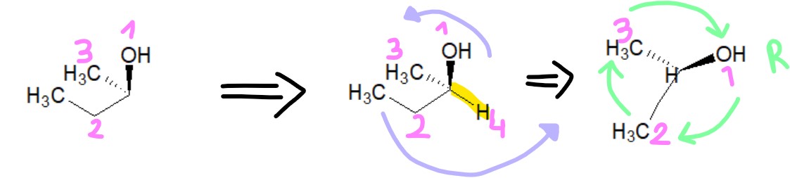

Exemple 3 : l'H est dans le plan (lui il est vraiment relou je sais sorry...)
Spoiler : va falloir faire un gros effort de visualisation là, mais tkt je te développe tout
:coeur:
Donc ici pareil on a l'H qui n'est pas représenté
1 liaison dans le plan + 1 liaison derrière + 1 liaison en avant
Conclusion => L'H est *roulement de tambour* dans le plan !
Bam tu passes à la molécule du milieu, je t'ai représenté ton petit H
:?: Bon maintenant comment on fait vu que l'H est pas derrière ni devant ?
Tu te rappelles déjà que ta molécule est en 3D ! :glasses-nerdy:
Donc comme tout objet en 3D (genre comme le stylo que t'as dans les mains) tu peux le tourner dans l'espace pour l'observer sous différents angles (vas-y retournes ton stylo pour mettre un coup le capuchon le plus loin de tes yeux, un coup le bout du stylo)
Tu commences par te représenter en 3D dans ta tête la molécule :
- l'OH pointe vers toi
- La chaîne carbonée est dans le plan donc face à toi, parallèle à ta tête (tout comme l'H)
- le CH3 est derrière, le plus loin de tes yeux
:arrow: Maintenant on veut l'H le plus loin de tes yeux
Tu vas donc faire pivoter ta molécule de manière à amener vers toi la chaîne carbonée et à éloigner le plus possible l'hydrogène de toi (flèches violettes) 0_o
:arrow: Tu vas donc obtenir la figure de droite
On a bien l'H tout derrière et nos 3 premiers groupements face à nous
Là c'est bon tu as fais le plus dur, il ne te reste qu'a lire le sens de rotation : on est R encore
J'avoue celui-là est un peu plus casse pieds mais faut vraiment se le visualiser dans l'espace, tu peux faire le technique de la main (je te renvoie à ma fiche " stéréoisomérie, isomérie et notion de chiralité" pour voir la technique) si tu as vraiment du mal.

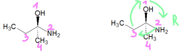

Exemple 4 : on a pas d'H (plus chill pour reposer les neurones après cet exemple infernal)
Là tu observes que ton carbone est déjà lié à 4 groupements
Il n'y a donc pas d'hydrogène caché ,sinon on aurait 5 liaisons et c'est pas possible.
Donc là tu numérotes toujours de la même manière en fonction du numéro atomique.
Tu places donc l'OH en premier, puis l'azote, puis ta chaîne carbonée et il te reste donc le CH3 qui prendra le numéro 4 du coup vu que c'est le moins fort.
C'est pas parce que ce n'est pas un hydrogène qu'il ne peut pas prendre le numéro 4 ! Au contraire, tu numérotes dans l'ordre et le numéro 4 c'est celui qui à pas la priorité. L'Hydrogène sera forcément numéro 4 mais le numéro 4 n'est pas forcément l'hydrogène ++++ :angel:
Même si souvent tu retrouveras l'hydrogène en numéro 4
Voilà, maintenant tu lis (ça tu gères)
On est encore R !
